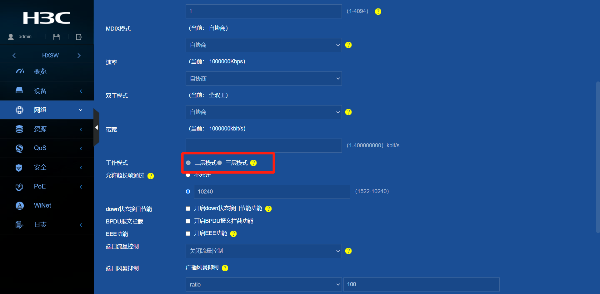

请问这个交换机支持三层配置吗
还是只能配置VLANif接口ip,然后把接口access给VLAN当三层使用?
您好,不能直接切换为三层口使用,可用vlan虚接口进行规避
粉丝:105人 关注:1人
三层口具体要看版本是否支持,虚接口方式一样的,不影响使用
