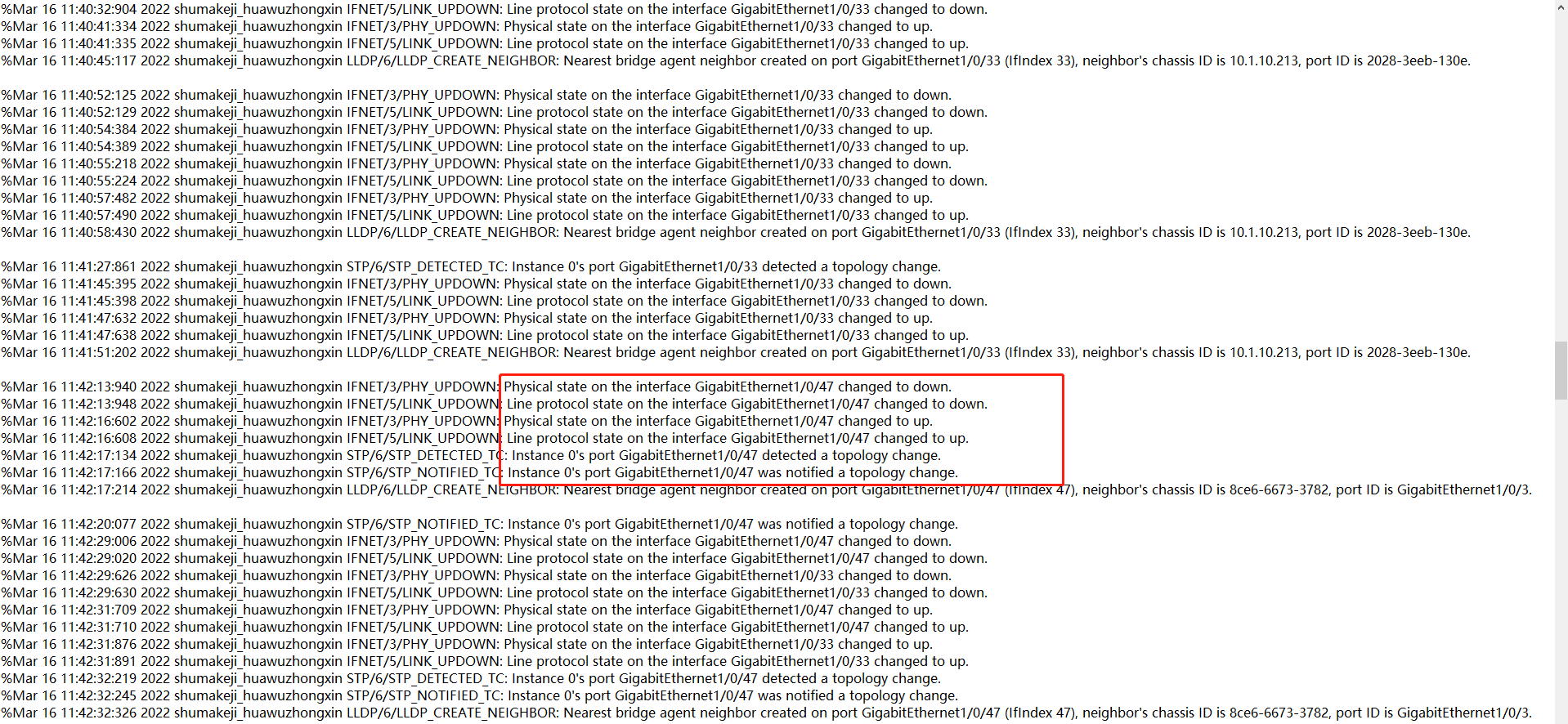

用户接入交换机33口接入的是一台终端设备,频繁出现up/down信息,过了一段时,上联汇聚交换机的47口也出现同样问题,但是通过log看是因为物理链路导致的,单纯从日志上看会和其他原因有关系么,比如环路等
这台交换机是接入交换机,33口接的是终端,47口上联汇聚交换机
您好,检查是否是链路问题,例如光衰太大,线路质量问题等等
可以开启stp,看是否有接口给down掉,就知道是否有环路了

你好 我这边是电口,距离很近,我想问的是单纯只通过log来看的话,是不是就是物理链路的事,没有环路或者其他原因导致
