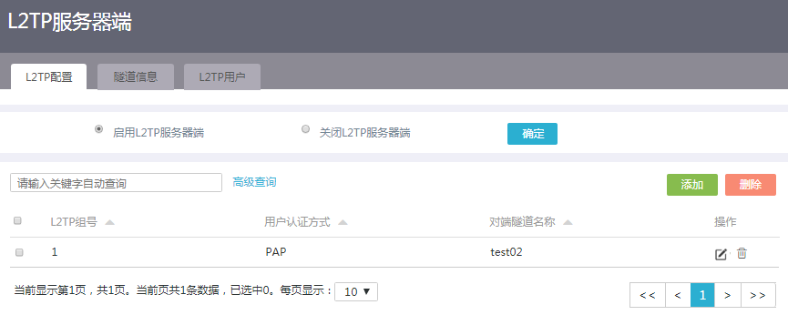

11.2.2  L2TP配置
(1)     单击导航树中[虚拟专网(VPN)/L2TP服务器端]菜单项,进入L2TP服务器端页面。
(2)     单击“L2TP配置”页签,进入L2TP配置页面。
(3)     在“L2TP服务器端”配置项处,选择“启用L2TP服务器”选项,点击<确定>按钮,开启L2TP服务。

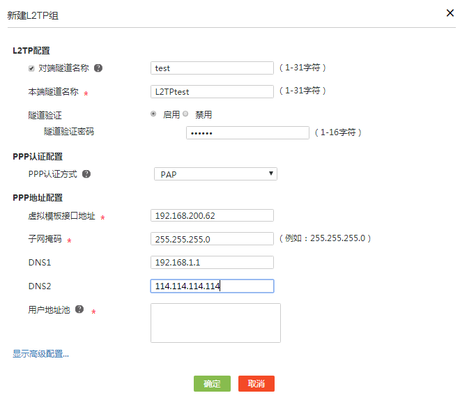

(4)     点击<添加>按钮,弹出新建L2TP组对话框。
(5)     在“L2TP配置”下,设置L2TP隧道参数:
¡     根据需要决定是否勾选“对端隧道名称”,如勾选,则在配置项处输入L2TP客户端的隧道名称。
¡     在“本端隧道名称”配置项处,输入L2TP服务器端的隧道名称。
¡     在“隧道验证”配置项处,根据实际需要选择“启用”或“禁用”。
-     如选择“启用”,则需在“隧道验证密码”配置项处,输入验证密码。该方式更加安全,但需要L2TP服务器端和L2TP客户端都启用隧道验证,且密码一致。
-     如选择“禁用”,则表示L2TP服务器端和L2TP客户端在建立隧道时无需验证。
(6)     在“PPP认证配置”下的“PPP认证方式”配置项处,根据需要选择认证方式为“None”、“PAP”或“CHAP”。
¡     如选择“None”,则表示对用户免认证。该方式,安全性最低,请谨慎使用。
¡     如选择“PAP”,则表示采用两次握手机制对用户进行认证。该方式,安全性中。
¡     如选择“CHAP”,则表示采用三次握手机制对用户进行认证。该方式,安全性最高。
(7)     在“PPP地址配置”下,设置PPP地址参数:
¡     在“虚拟模板接口地址”配置项处,输入虚拟模板接口的IP地址,使L2TP服务器端具有为L2TP客户端或用户分配IP地址的能力。
¡     在“子网掩码”配置项处,输入虚拟模板接口IP地址的子网掩码。
¡     在“DNS1”配置项处,输入用于分配给L2TP客户端或用户的主DNS。
¡     在“DNS2”配置项处。输入用于分配给L2TP客户端或用户的备用DNS。
¡     在“用户地址池”配置项处,输入用于分配给L2TP客户端或用户的IP地址。
(8)     单击<显示高级设置>按钮,展开高级配置页面。
(9)     在“高级配置”下的“Hello报文间隔”配置项处,输入保活报文的时间间隔。为了检测LAC和LNS之间隧道的连通性,LAC和LNS会定期向对端发送Hello报文,接收方接收到Hello报文后会进行响应。当LAC或LNS在指定时间间隔内未收到对端的Hello响应报文时,重复发送,如果重复发送多次仍没有收到对端的响应信息则认为L2TP隧道已经断开,需要重新建立隧道连接;LNS端可以配置与LAC端不同的Hello报文间隔;缺省情况下,Hello报文间隔为60秒。
(10)     点击<确定>按钮,完成配置。

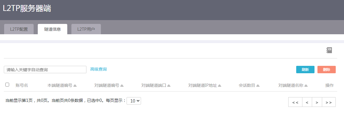

11.2.3  隧道信息
(2)     单击“隧道信息”页签,进入隧道信息页面。

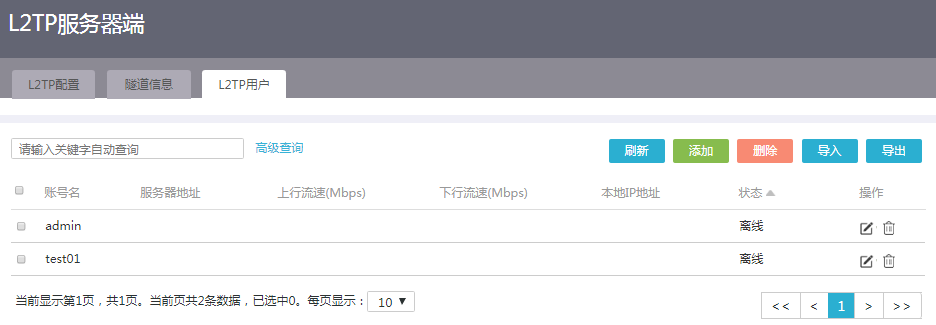

11.2.4  L2TP用户
(2)     单击“L2TP用户”页签,进入L2TP用户配置页面。
(3)     点击<添加>按钮,弹出添加用户对话框。
(4)     在“帐号名”配置项处,输入用户的帐号名。
(5)     在“状态”配置项处,选择用户的状态是否可用。
(6)     在“密码”配置项处,输入用户帐号的密码。
(7)     在“最大用户数”配置项处,输入用户的最大连接数。
(8)     在“有效日期”配置项处,选择是否配置用户权限的到期日期。如果选择“配置”选项,则需在日期选择框中选择用户权限的到期日期。
(9)     点击<确定>按钮,完成
