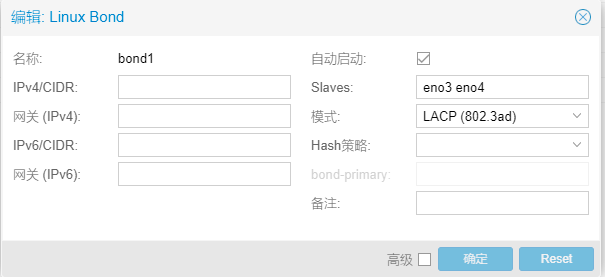

核心交换机做链路聚合连接服务器(PVE),之前用的思科使用没问题,现换为华三S5560X,配置后不通,链路为Down,使用disp lin-agg ver看到端口状态为Unselected。

PVE服务器的网上状态如下:
您好,使用动态聚合
[Switch-A-Bridge-Aggregation1]disp th # interface Bridge-Aggregation1 port link-type trunk port trunk permit vlan all link-aggregation mode dynamic lacp edge-port # 已经是动态聚合了

检查下物理线路和物理端口状态吧
或者聚合组成员物理端口只接一根线看看请吧
