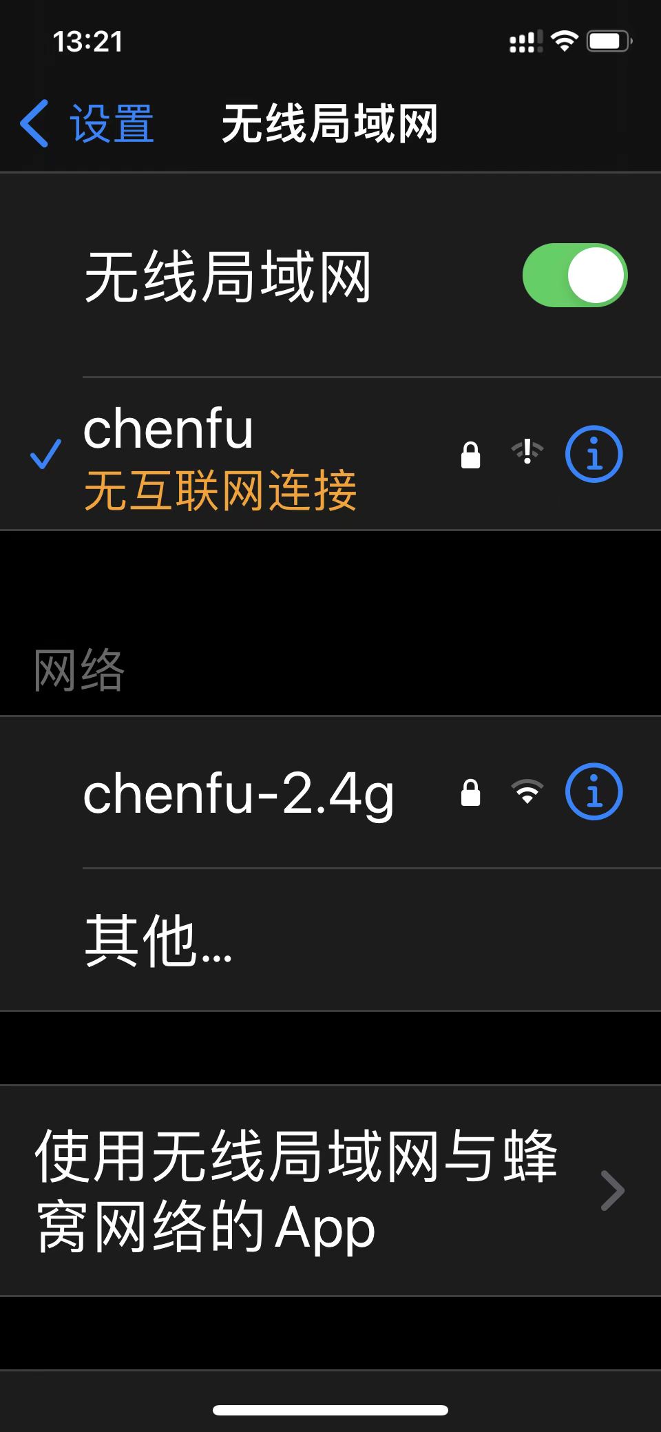

苹果显示无互联网连接
2022-03-17提问
  • 2收藏,2256浏览
粉丝:3人 关注:12人
苹果显示无互联网连接,需要修改加密套件吗?,实际上是可以上网的
粉丝:45人 关注:3人
加密套件用CCMP+RSN
粉丝:32人 关注:11人
这个一般是dns不能解析苹果的部分探测域名造成的。
参考:https://zhiliao.h3c.com/Theme/details/136667
