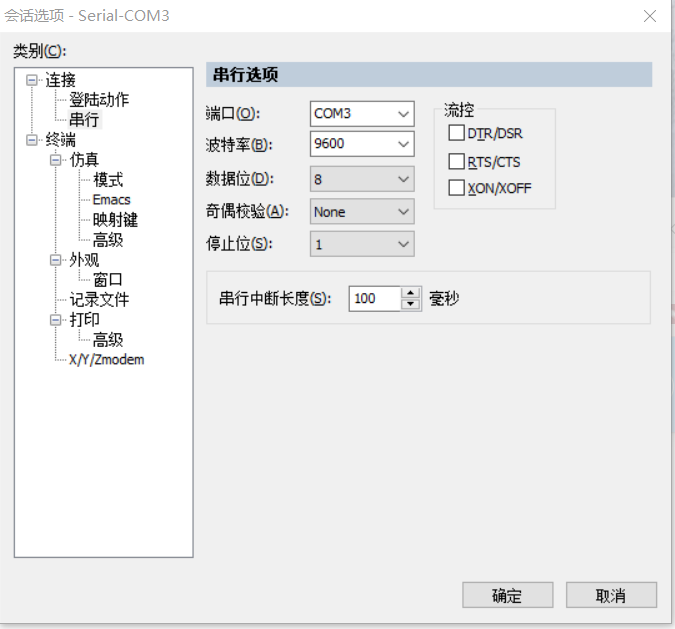

关闭流控,9600波特率,更换console线这些做下

首先确保crt设置是否正确:
如CRT配置正常,那么请检查交换机系统版本是否丢失,如丢失请重刷
