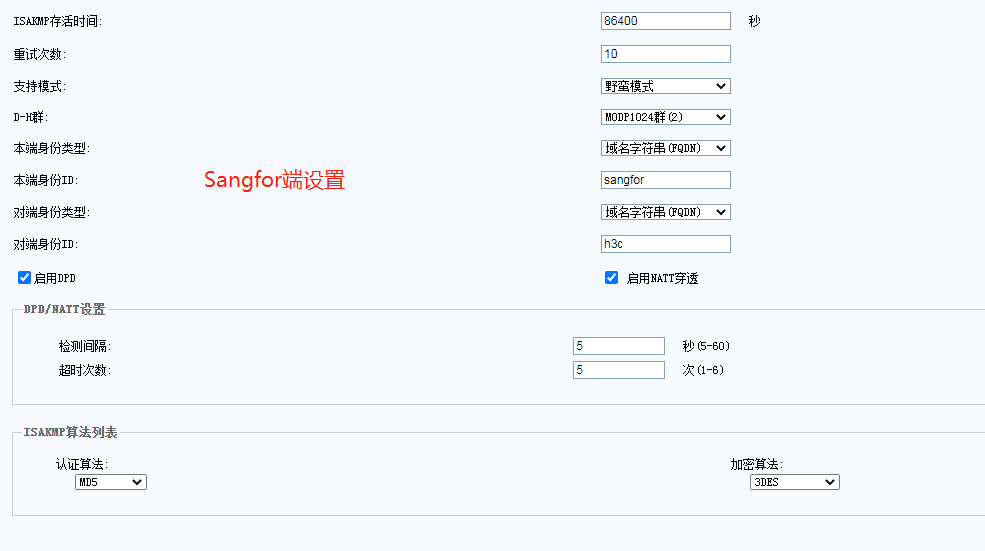

zhiliao_mlMCpy 知了小白
断开的时候查看ER3108G的IPSEC信息中的安全联盟是没有流量显示的,没有连接。深信服端发起呼叫建立,h3c是没反应的。只能由h3c方重新建立连接,才会联通。Xcheng您说2端是否开启dpd,是说的深信服端吗?我截图给您看下,见附件2
如果关闭dpd,H3c端通过什么形势判断对方peer是否存活?

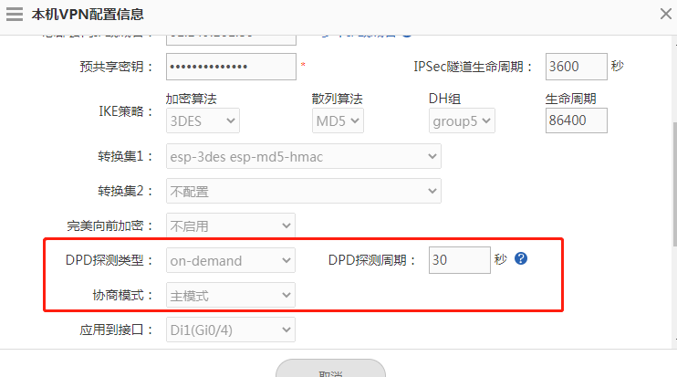

深信服跟锐捷也是野蛮模式,锐捷方是动态ip,这两个设备基本不断开连接,即便没有流量。图片附件是锐捷方的dpd设置
另:h3c通过L2TP形式组网vpn,可以一直保持连接,不端开。
