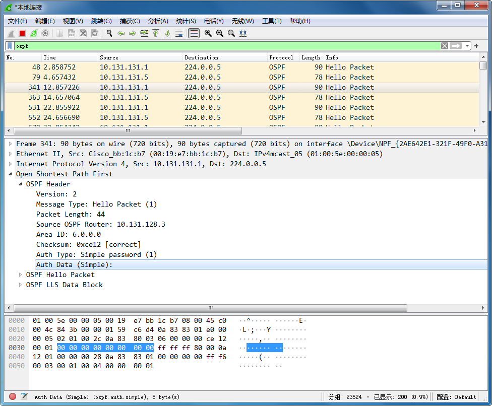

上级CISCO路由器启用区域明文验证 :area 6.0.0.0 authentication
但是在接口没有配置KEY时:ip ospf authentication-key xxx
CISCO路由器会默认使用8字节的空密码。
 MSR3610却无法配置空密码

这是CISCO上级路由器发送的HELLO包,可见使用Auth Type是Simple password,密码为空,MSR3610因无法设置空密码,造成一直报Bad authentication key
