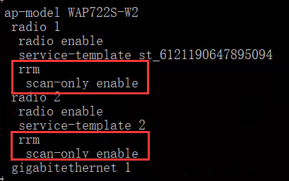

我undo 删不了
刚哥 九段
粉丝:27人 关注:15人
scan-only disable命令用来关闭射频的扫描功能。
undo scan-only命令用来恢复缺省情况。
你在undo的时候能有啥日志记录么
undo rrm?
