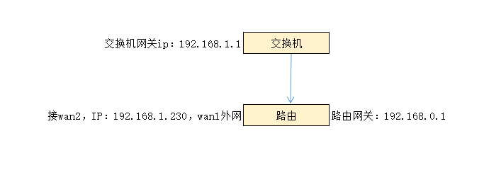

交换机下挂路由,接路由wan口,交换机PC无法ping通路由pc,可以ping通路由网关

交换机下挂路由,接路由wan口,交换机PC无法ping通路由pc,可以ping通路由网关,路由下PC可以ping通交换机PC!

因为你的路由在出接口做了NAT,路由器下的PC往上访问都是转换了wan口的IP,所以通。想要交换机下的PC能访问路由器下的,那么需要关闭路由器的NAT,并在交换机上做去往192.168.0.1 的路由指向192.168.1.130

关了NAT会影响wan1的外网上网吗?路由是ER5200G2

在你上边的交换机有回指到路由器下面网段的路由就不能影响上网
