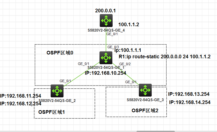

整体拓扑如图 ,现在OSPF都跑通了,SW1上配置了一跳静态路由指向SW4,然后把静态路由引入到OSPF,现在全网都ping通200.0.0.1,现在有个问题,我只需要SW2上的11网段和SW3上的13网段能访问200.0.0.1,需要有什么办法能够实现。在引入静态带路路由策略后其他交换机都学习不到这条路由。
用acl包过滤,只允许那两个网段能够访问200.0.0.1,其他的拒绝。
谢谢 可以了
