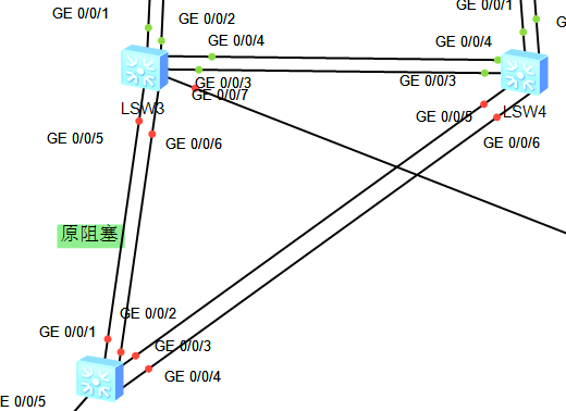

配置vrrp时候
2022-03-20提问
  • 1收藏,2493浏览
粉丝:1人 关注:1人
,交换机3和4 之间什么时候需要心跳线,什么时候不需要,下图中加了心跳后的结果就是出现vrrp双主,SW3下边的5、、6接口的聚合口被stp阻塞了
配置vrrp时候,交换机3和4 之间什么时候需要心跳线,什么时候不需要,下图中加了心跳后的结果就是出现vrrp双主,SW3下边的5、、6接口的聚合口被stp阻塞了

1、vrrp 可以在两个交换机之间互联,也可以通过上层或者下层交换机传递vrrp 报文
2、出现双主的情况下检查一下配置,优先级的问题,还有你这种接线方式可能是阻塞了你说的心跳线,倒是vrrp 通告报文在一定时间内没收到

为啥要心跳线?你一边设备在一段时间收不到对端的报文就认为对端挂了,VRRP报文就是心跳报文
