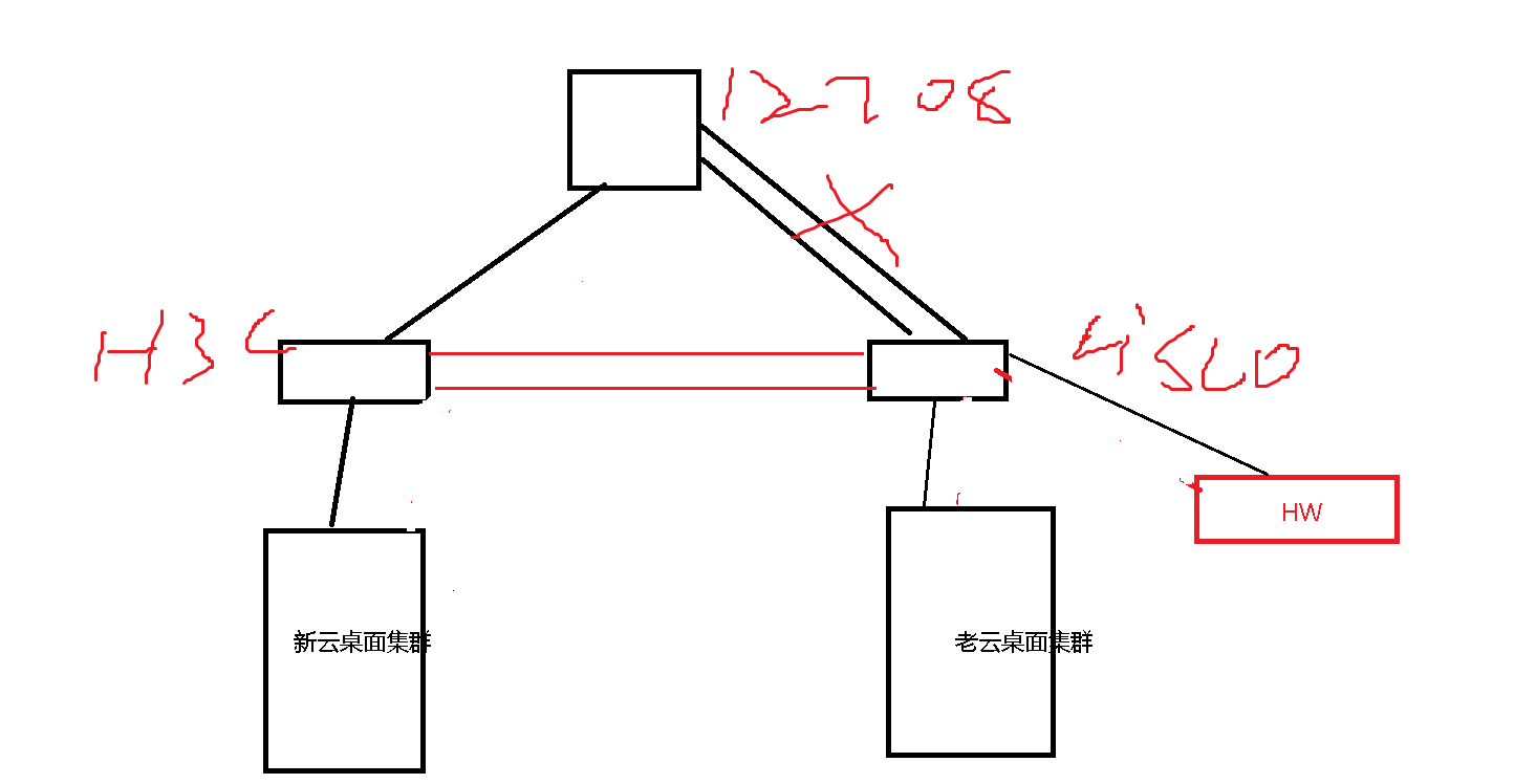

当前环境概述
1.两台思科交换机做了堆叠,下面有共12台服务器做了虚拟化,用来提供云桌面服务,在当前集群中,虚拟出了两台服务器做view connection server(简称vconn),做了NLB网络负载(使用组播模式)。
2.现因为业务扩展,拆除了原思科交换机上联到核心12708的链路,将思科交换机改为上联到H3C交换机,思科与华三间跑二层链路聚合,原来配置在思科上的各云桌面网关,现在上移到H3C上
当两台vconn在云桌面集群时,NLB群集ip(10.190.16.25)可以ping通
但两台vconn迁移到新云桌面集群时,群集ip无法就ping通

1.网关迁移至华三,思科一侧则删除对应的svi,这样思科就等于于二层交换机 2.当前环境下无论思科还是华三,下联的服务器与网关的通讯都是正常的
Lynn_ 发表时间:2022-03-21
