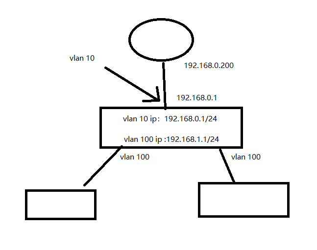

1、你的网关放在那里,如果放在路由器,建议下沉到三层交换机上面
2、检查下有没有arp攻击或者地址冲突

把网关下沉到三层交换机5560上

1、在5560上新建多个VLAN if接口,每个vlanif接口对应一个VLAN 2、dhcp下沉到5560上做 3、5560和路由器之间跑静态路由

5560新建一个网段,比如192.168.1.0 ,默认路由器只想路由器,然后路由器写一条 去往192.168.1.0的网段,下一跳是192.168.0.1

不需要全部端口,你连接入交换机的端口加入这个网段所属VLAN就行了

就是说我9端口是链接路由器的 就把9端口加入1.0VLAN里面 然后设置路由去192.168.1.0跳192.168.0.1 这样吗
MKkkkk 发表时间:2022-03-21
回复MKkkkk:
看我补充的图
叫我靓仔 发表时间:2022-03-21
回复叫我靓仔:
啊,实在不好意思,抱歉抱歉,现在起来才记得回复。昨天下午又断了一次还忙得要死,不过下午没有出现早上端口9 arp超载的问题也依然断,然后下午电信来了趟说光猫线路没问题,有可能是会话数资源过大。就是9点上班和1点半上班,然后突然大量访问会话了,大概这个意思吧,然后最好增加线路做负载试试 我大概懂你图的意思了,就是把连路由的端口独立出来,然后新开个1段用来给pc,0段用来做网关,我今天早点回去再试试把0段pc换成1段,我想再请问下那个s5560s的代理dns怎么用的啊,我晚上试了下把她打开后,增加里面的dns,转到路由和交换机把所有dns改成交换机的地址都无法使用
