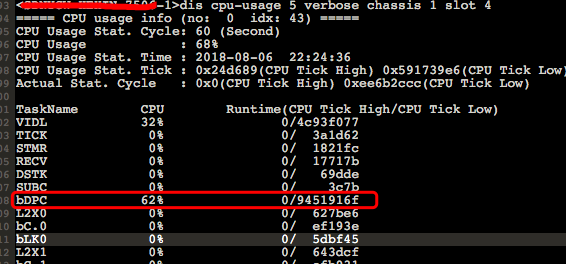

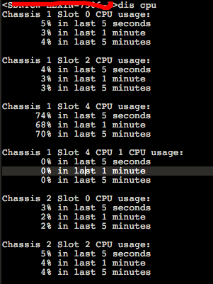

两台7506做的堆叠,都是用的4槽的板卡,现在客户反应延迟比之前大,通过分析交换机,发现第一台7506的4槽板卡cpu使用率过高,各位大神帮忙看下,是否需要更换板卡,跪谢!!!

不是硬件故障,BDPC任务是用来处理设备在运行过程中由于芯片异常而产生的错误告警信息 。
1、可以升级软件版本解决。
2、如果不方便升级也可以择机选择重启slot 4单板恢复。
