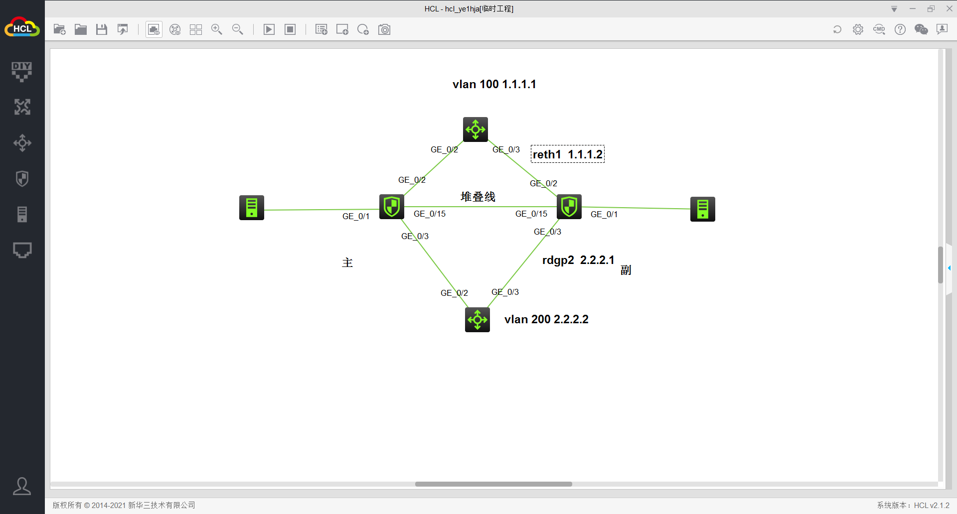

如下图所示:交换机的1/0/2 1/0/3加入VLAN100 并别配有1.1.1.1/24地址
防火墙堆叠:防火墙的1/0/2和2/0/2为一个冗余接口  接口下的IP地址为   1.1.1.2/24
防火墙的策略是any-any
但是 1.1.1.2 ping不通1.1.1.1

模拟器冗余组有问题,用真机测试吧。
就是只设置 reth1 包含(1/0/2和2/0/2)

您好,检查物理接口和冗余接口是否都加入安全域
防火墙的reh1和他的成员接口1/02 1/0/3都加入Untrust了 还是不通

模拟器冗余口有bug,用真机做实验吧
