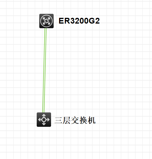

如图,ER3200G2和三层交换机想做三层链路聚合,有几个疑问:ER3200G2的三层口是不能设置为路由模式的,只有nat模式,那么我能聚合吗?或者说我能创建vlan,然后将二层口加入vlan,然后再把虚拟vlanif口加入聚合组吗?还有一种办法,我在ER3200G2上GE2和GE3和三层交换机的两个三层口连接,连两条网线,然后三层上设置两条默认路由,下一跳分别为ER路由的GE2和GE3口,这样会环路吗?

er应该不支持聚合
您好,ER3200不支持聚合
http://www.h3c.com/cn/d_202103/1390789_30005_0.htm
不支持
