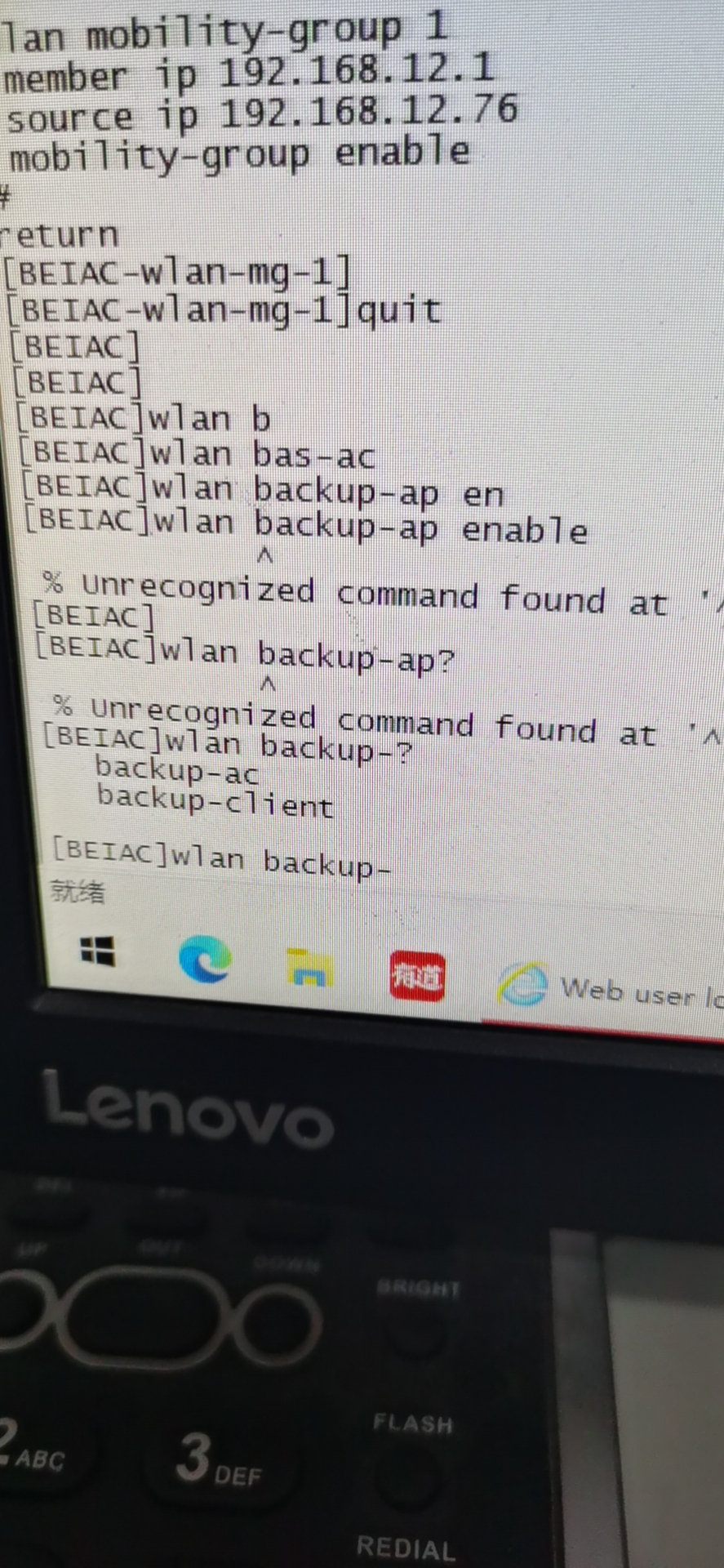

备设备5510E没有这条命令,是不支持VRRP备份吗?

对,官网写的支持,但是AP备份功能的命令就开启不了
zhiliao_QmwhOw 发表时间:2022-03-22

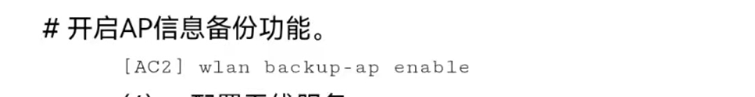

wlan backup-ap enable,就这条命令开启不了,wlan backup-client enable,客户端信息备份是可以的。

我看的是这个案例:https://www.h3c.com/cn/d_202104/1403068_30005_0.htm
参考这个http://www.h3c.com/cn/d_202104/1403013_30005_0.htm
叫我靓仔 发表时间:2022-03-22
