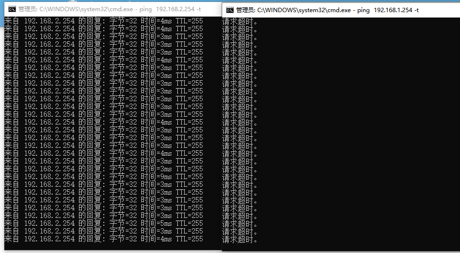

一台H3C S3600划分2个VLAN,VLAN10,VLAN20,需要实现VLAN间路由通信.
PC1:IP地址192.168.1.250/24 VLAN10  vlan interface 192.168.1.254/24
PC1:IP地址192.168.2.250/24 VLAN20  vlan interface 192.168.2.254/24

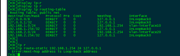

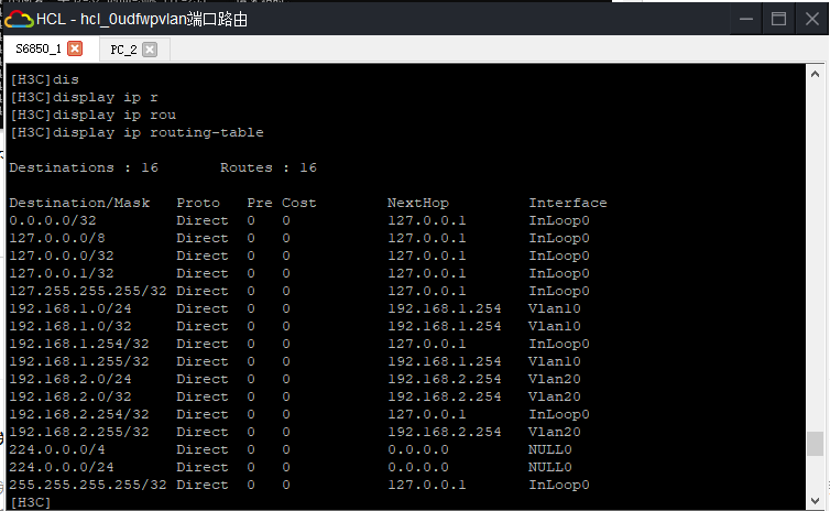

在终端里面可以ping通2台PC,但是在实际PC里面只能PING通自己的网关,对方的网关PING不通。我在HCL里面模拟了下,相同的指令可以实现互通,但在实体交换机中就不行,不知道是哪里出问题了,请各位帮忙看下,以下是路由表

图里已经有error报错了呀,静态路由下一跳写得不对,127这个地址是交换机保留地址,不可以用,建议下一跳写交换机直连地址,且去程和回程都要写。
回复老肥羊:
实际设备里面也有这条路由啊,这是设备自己会生成的,在你查看路由回显的第四行,不需要另外配。建议检查下PC网卡有没有指定网关,如果没有指定,从PCping跨网段地址时,PC不知道发包给谁的,同网段网关是直连的可以学到ARP。

这个是我自己瞎敲的,这个路由表我在HCL测试的时候根本不需要自己添加,自己就生成了
老肥羊 发表时间:2022-03-22

从PC2就ping不通PC1的网关
HCL模拟成功的路由表和实物交换机中的路由表还有几条不一样,不知道是不是这个问题
