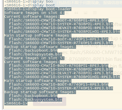

少了DEVKIT和R7608P01H01,有问题吗?
2022-03-22提问
  • 1收藏,2058浏览
段
粉丝:人 关注:人
<SR6616-1>display boot-loader Software images on slot 4: Current software images: flash:/SR6600-CMW710-BOOT-R7608P01-RPE3.bin flash:/SR6600-CMW710-SYSTEM-R7608P01-RPE3.bin flash:/SR6600-CMW710-DEVKIT-R7608P01-RPE3.bin flash:/SR6600-CMW710-SYSTEM-R7608P01H01-RPE3.bin Main startup software images: flash:/SR6600-CMW710-BOOT-R7740P15-RPE3.bin flash:/SR6600-CMW710-SYSTEM-R7740P15-RPE3.bin Backup startup software images: flash:/backupboot.bin flash:/backupsystem.bin Software images on slot 5: Current software images: flash:/SR6600-CMW710-BOOT-R7608P01-RPE3.bin flash:/SR6600-CMW710-SYSTEM-R7608P01-RPE3.bin flash:/SR6600-CMW710-DEVKIT-R7608P01-RPE3.bin flash:/SR6600-CMW710-SYSTEM-R7608P01H01-RPE3.bin Main startup software images: flash:/SR6600-CMW710-BOOT-R7740P15-RPE3.bin flash:/SR6600-CMW710-SYSTEM-R7740P15-RPE3.bin Backup startup software images: flash:/backupboot.bin flash:/backupsystem.bin <SR6616-1>
少了SR6600-CMW710-DEVKIT和SR6600-CMW710-SYSTEM-R7608P01H01,有问题吗?
粉丝:32人 关注:11人
结论:
系统升级应该没啥问题,如果你本来就不需要DEVKIT的相关功能的话,完全不必担心。
正确的过程:
看似少了DEVKIT和R7608P01H01是吧。解释一下,R7608P01H01是R7608P01版本的补丁包,你升级到更高的版本了,自然不需要低版本的补丁包。DEVKIT是个功能拓展包,类似的还有freeradius、uww等(各类设备不一样),属于给设备安装各种拓展功能的,和基础功能无关。

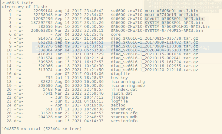

至于楼上说的给工程师定位问题的文件,其实是你文件目录下的那些diag,和这个问题没啥关系。
普通用户无需关注,主要提供给服务工程师定位问题
设备正常使用无需关注

H01也不需要关注吗
发表时间:2022-03-22
设备正常使用无需关注
爱通不通 发表时间:2022-03-22
