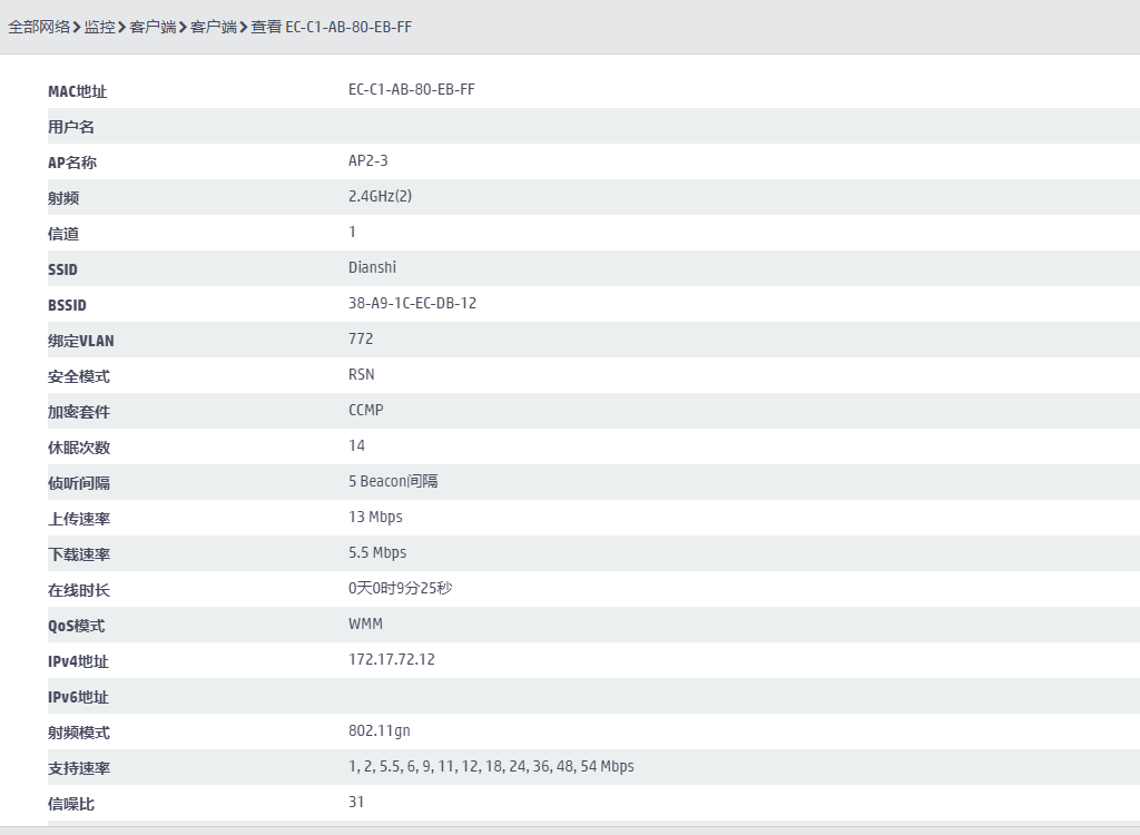

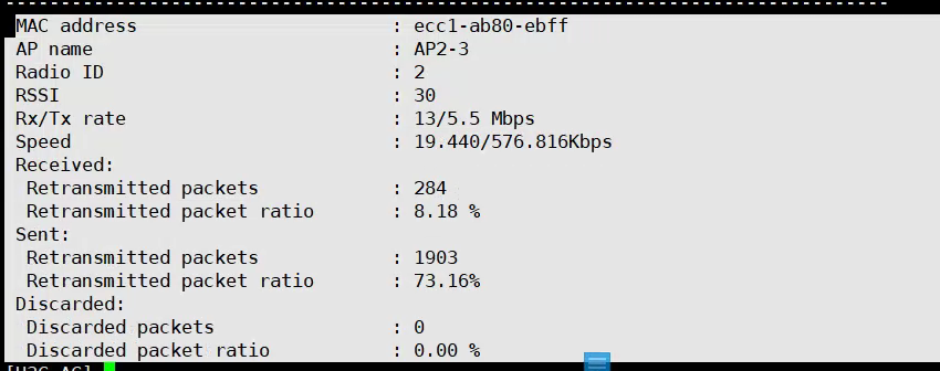

电视连接无线协商低,卡
2022-03-23提问
  • 1收藏,3470浏览
控制器上查看的用户信息如下:电视离ap隔1堵墙,手机连接质量很好,电视连接很卡很卡,能说明是信号差的原因嘛,还是说电视的无线接收能力太差?

协商的速率有点低,可以看一下现在电视机的网卡协议是什么协议的.
可以适当增加功率和调整频宽试一下

有可能是电视无线网卡太老
用wifi6兼容配置试试 Wifi6兼容: 强制AP射频为非11ax模式 当然啦,如果不方便升级网卡驱动,又想继续使用该AP,我们也是有办法滴~可以修改AP的射频为非11ax模式。如果只是少量终端存在上述现象,建议只修改2.4G的射频模式,5G保留默认11ax模式,保证大部分终端能体验到11ax的高性能优势。 [AC]wlan ap wifi6  [AC-wlan-ap-wifi6]radio 1  [AC-wlan-ap-wifi6-radio-1]type dot11ac  [AC-wlan-ap-wifi6]radio 2  [AC-wlan-ap-wifi6-radio-2]type dot11gn

那有啥办法能判断嘛,用手机连接无线在开热点,电视连手机的热点就没问题
zhiliao_VRE8xI 发表时间:2022-03-23

有可能是电视无线网卡穿墙能力太弱
