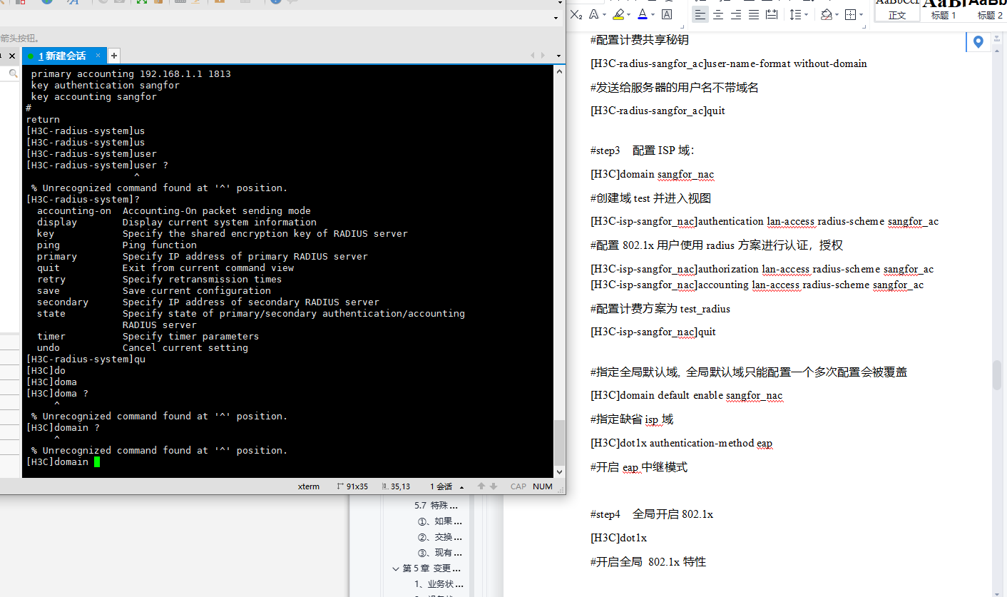

s5048e交换机,无法配置domain,怎么配置802.1x认证
2022-03-23提问
  • 1收藏,2359浏览
radius只能用默认的system,domain直接就没有这个命令,怎么配置802.1x啊

按照官网的配置顺序试下,这个设备应该不用单独配置domain
参考这个:
https://www.h3c.com/cn/d_202007/1313592_30005_0.htm#_Toc45034445
