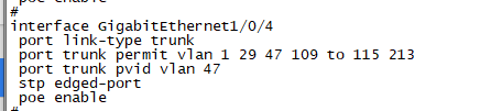

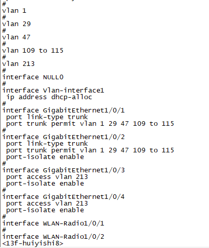

AP配置,电脑接在0/2上能获取到AP的47地址,但是想使用213的有线地址,无线正常
AP接在交换机的4口上,交换机接口上联接口trunk vlan含213了,交接配置,如何让AP做交换机获取楼层有线网络。
您好,参考模板
port link-type trunk
port trunk per vlan all
port  access vlan 10
交换机端接口设置trunk+pvid
OK

AP的interface GigabitEthernet1/0/1 我加了permit vlan 213 解决
随心丶 发表时间:2022-03-23
