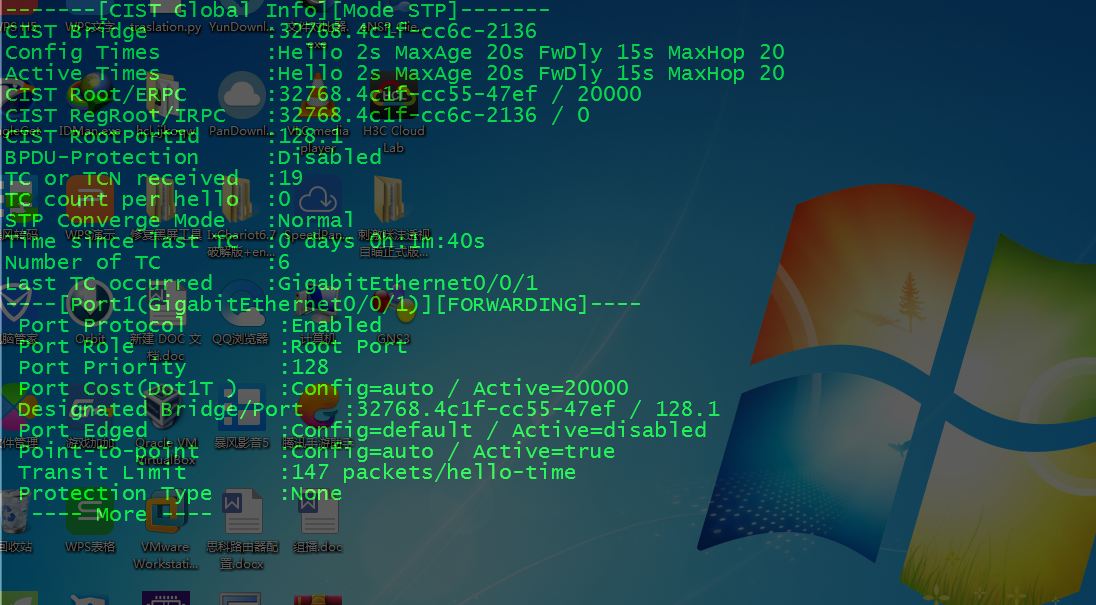

请问一下STP交换机的根端口的根路径开销该怎样用命令进行查看,我通过查看命令,其中的CIST ROOT/ERPC的ERPC的值是否为根路径开销??
比如说我用一台交换机直接连接根桥,直接连接根桥的端口为根端口,该交换机从根端口接收到BPDU,该BPDU其中到达根桥的开销cost为0,如果根端口的开销为100,那么根路径开销就是接受到的BPDU的cost再加上接口端口的cost吗?那么这台交换机根路径开销为100吗??
以上两个问题求解答,谢谢
粉丝:12人 关注:8人
根路径开销=根端口BPDU的根路径开销+根端口对应的路径开销
粉丝:3人 关注:0人
CIST ERPC
CIST外部根路径开销
应该是加算的
