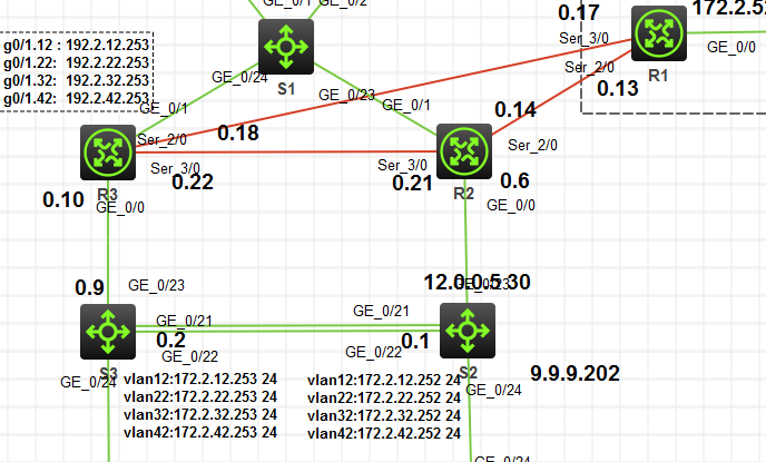

早上好老哥们,我问个BGP选路问题
R2,R3,S2,S3都是ospf
R1,R2,R3BGP,R2与R3是IBGP
在R2与R3BGP里面引入ospf,就是在R2,R3的BGP引入S2,S3的业务网段172
R1的BGP优选172到底走哪,为什么我实验后是走R2,然后在<>视图下reset bgp all,又优选R3了,是这样的
 * >e 172.2.12.0/24 12.0.0.18 2 0 50?
 *  e                         12.0.0.14 2 0 50?
到底走哪呢,为什么

和路由引入时的优先级有关系,引入优先级高的路由会导致原来的路由失效,reset之后又会重新学习,可以调整路由的优先级解决该问题
啊,老哥能说的详细点吗,萌新就是卡这个路由引入跟选路好久了,谢谢
