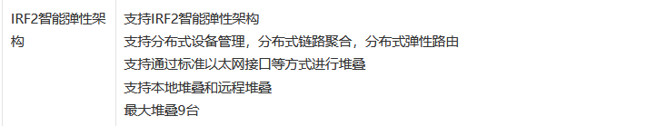

S5560X-30C-EI 是否支持千兆堆叠 有相关文档吗

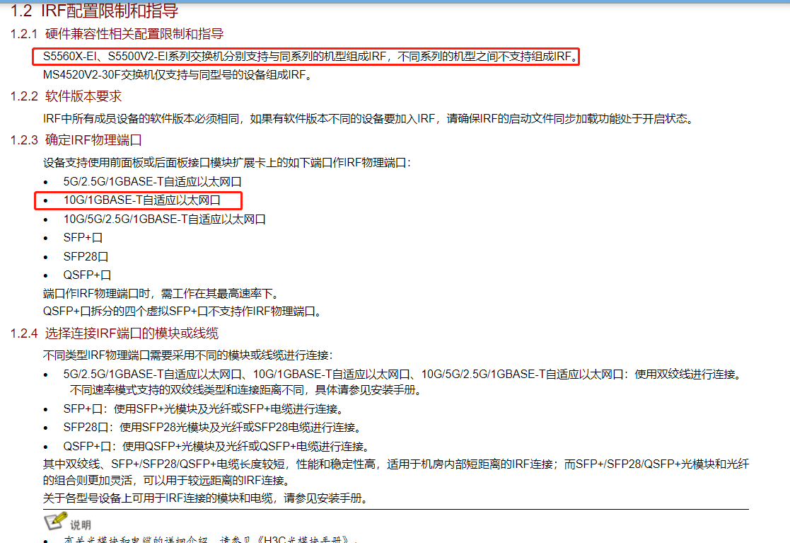

千兆不支持,交换机一般都是选择最高速率的端口。
S5560X-30C-EI有4个10G/1G BASE-X SFP+端口
这个设备堆叠的话只能用这4个万兆口
文档中说的这个,其实是万兆口,可以协商到千兆,但是堆叠的话只能用万兆速率

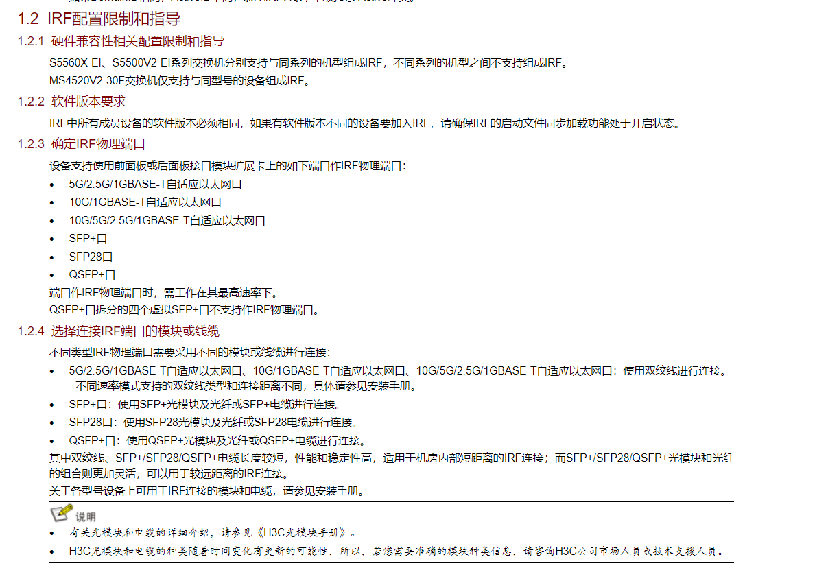

支持的,一般还是介意使用万兆来做堆叠
官网显示可以以太网接口配置

官网显示可以以太网接口配置
发表时间:2022-03-24
粉丝:6人 关注:2人
支持的:
