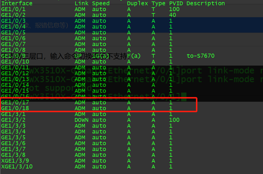

WX3510X设备是不是不支持三层口,输入命令切换提示不支持!
尝试发现G1/0/17和G1/0/18支持三层口命令
但是,设备上没有这个口呀,到G1/0/16就没了,三曹的也试了都不支持
请问17、18口是干嘛的,内联口吗?

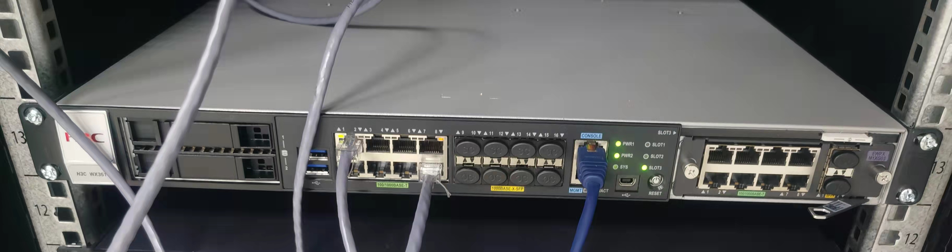

1. 17和18接口是主机和扩展槽之间的,就是背部的扩展槽,插不插东西都会显示这2个接口,只不过插入正确扩展卡后会UP。
2. 支持三层口,在interface上输入port link-mode route
