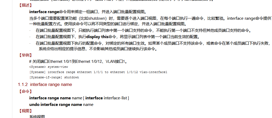

好久没有配置了,请问下华三交换机批量配置端口是啥命令
粉丝:42人 关注:3人
您好,参考
int rang g1/0/1 to g1/0/24
port link-type trunk
