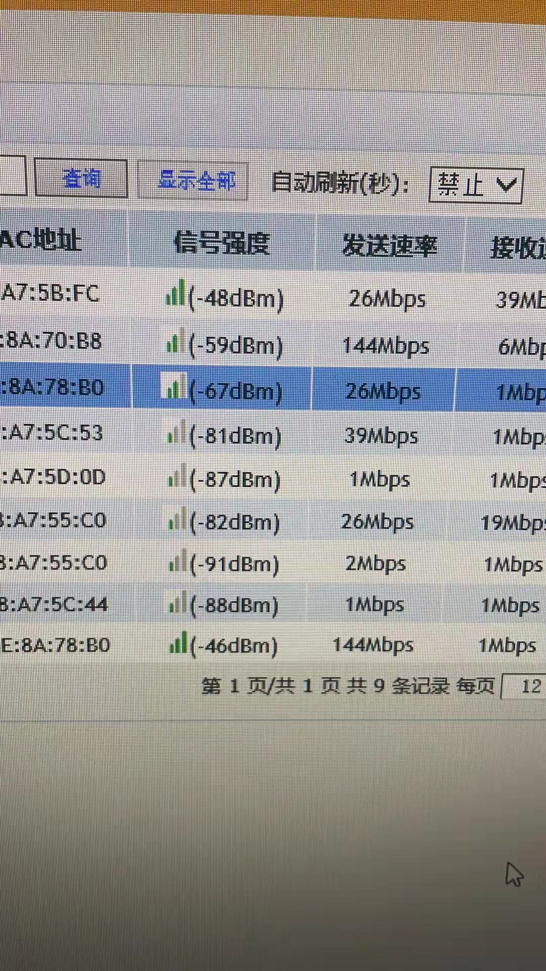

这个信号强度是什么原因造成的,有什么可以优化的吗?

首先排查下这是终端接收到的SSID的信号强度,还是AP上接收到的终端回传的信号强度。
## 如果是终端上显示SSID的信号强度偏低。
① 通过调整AP的radio口的max-power可以提高信号强度;
② 看下AP是否使用了定向天线,或者使用了外置天线,天线和馈线状态是否正常;
## 如果是AP上显示终端回传信号强度偏低。
① 排查下终端和AP的距离,终端和AP之间是否有墙体/金属板等阻挡,终端是否使用了金属的保护壳,这些都会造成传输信号偏低;
粉丝:1人 关注:3人
可以优化信号强度,功率等
具体可参考无线一本通文档中的相关优化配置
https://www.h3c.com/cn/Service/Document_Software/Document_Center/Wlan/WX/H3C_WX2500H/?CHID=206097&v=612
粉丝:1人 关注:7人
ap之间距离近的话可以降低下ap的发射功率
