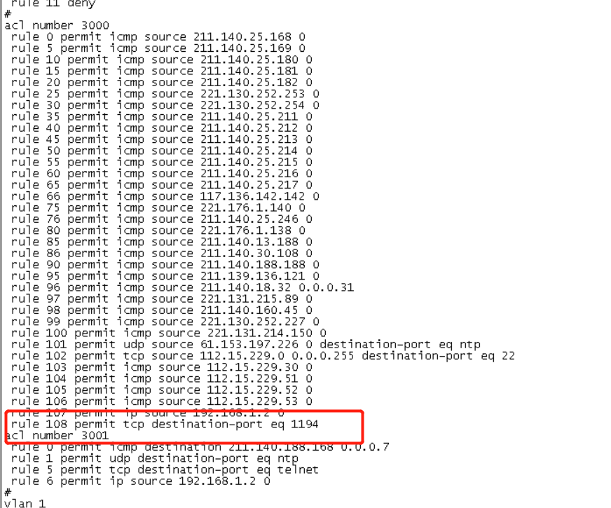

华三AC被扫描到1194端口,是在AC上的ACL中关闭,还是在AC的FW板卡上关,还是在AC的SW板卡中关闭,自己在AC的ACL中关了,但是扫描显示未关闭,请指教。
1、在扫描器与AC中间路径任何一个节点都可以
2、你这是permit不是deny
zhiliao_xfoj1h 知了小白
配置上deny
