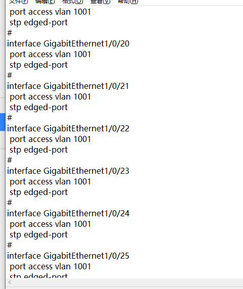

交换机端口中已经开启了生成树,是否还要开启防环功能
防环是防止单端口下接hub成环,建议开,如果准入做的好,也可以不开
粉丝:15人 关注:0人
生成树和loopback detection不需要同时开启
生成树就行了

1、开启防环和生成树是有冲突的,当你关闭了stp,接口上配置边缘端口也不起作用了
2、如果你开启stp ,并且网络规模比较大,那么需要做好stp 优化,例如把核心作为根桥等配置,可以到官网搜索stp 案例。
3、如果对stp 优化有难度,那么就全局关闭stp ,之后开启防环,全局模式和接口都配置。
