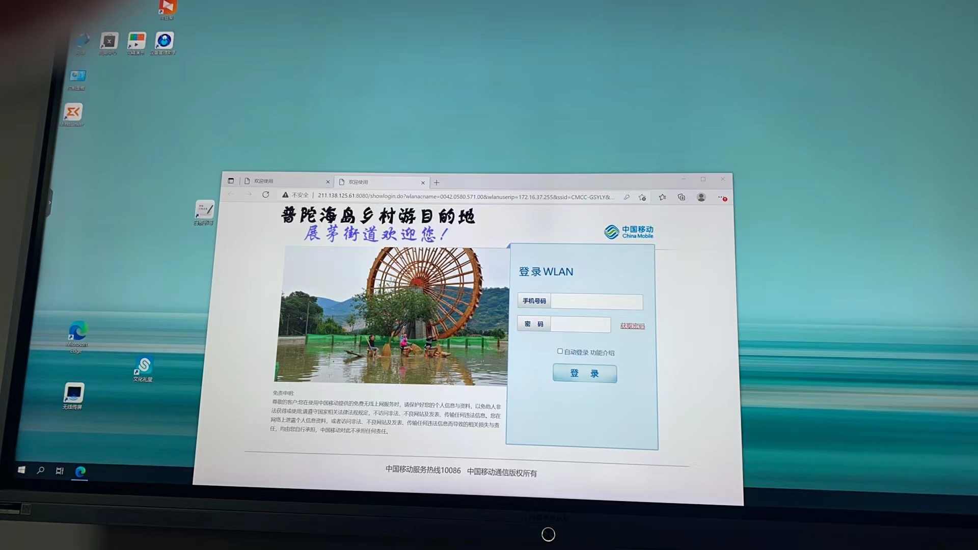

华三AC,如何输入静态密码后直接上网。
2022-03-24提问
  • 1收藏,2434浏览
华三AC,配置服务模板,并释放出SSID,并配置了静态密码,输入密码后,同样弹出portal页面认证。怎么配置才能输入静态密码后不弹出portal认证页面,直接就可以上网。# interface WLAN-ESS300 port access vlan 1702 port-security port-mode psk port-security tx-key-type 11key port-security preshared-key pass-phrase cmccgsa2222 undo dot1x multicast-trigger
# wlan service-template 300 crypto description 展茅干施岙 ssid CMCC-GSYLY bind WLAN-ESS 300 client max-count 124 cipher-suite ccmp security-ie rsn security-ie wpa service-template enable

关闭portal认证或者使用portal+mac无感知
洪少 五段
粉丝:1人 关注:2人
把portal认证配置取消
粉丝:6人 关注:2人
如果在AC的服务模板上没有开启portal认证,那么可能在用户客户端的网关或者AC的接口下引用了portal.
可以检查portal认证的设备和应用在那里,删掉测试一下
