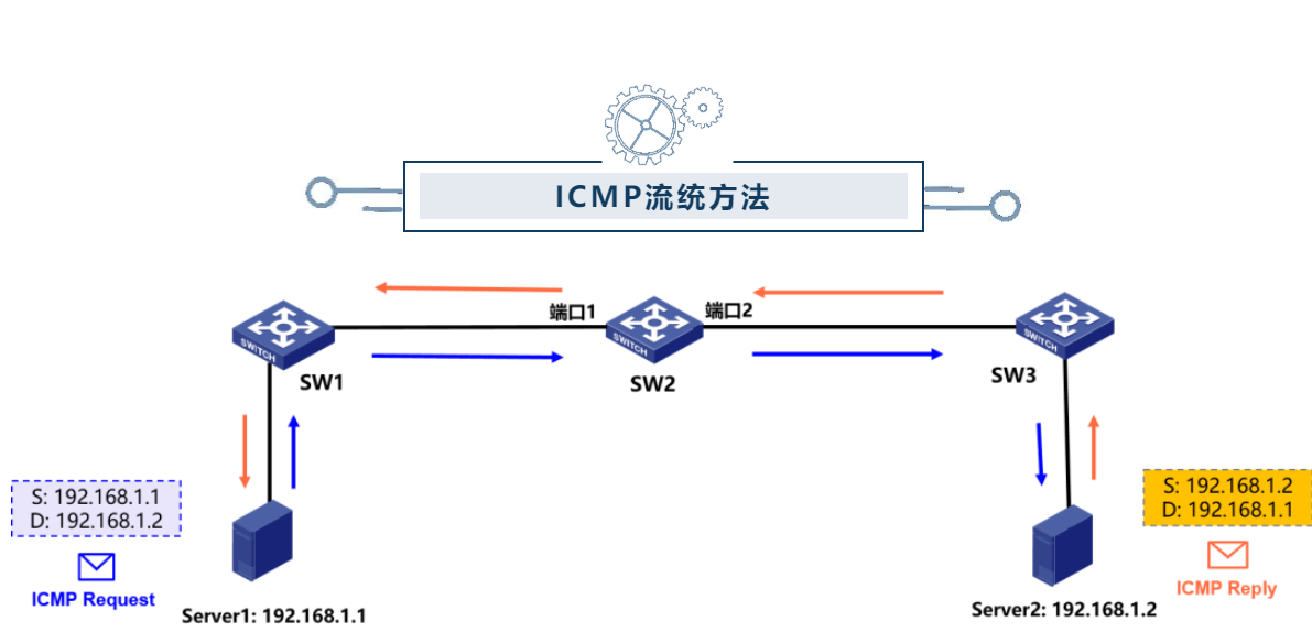

是做流量统计吗?
假如Server 1 (IP=192.168.1.1) 主动Ping往Server 2 (IP=192.168.1.2),那么ICMP Request报文从SW 2的端口1进入、端口2发出。反之同理。这里我们以ICMP Request报文流量走向举例,确认是否存在丢包:

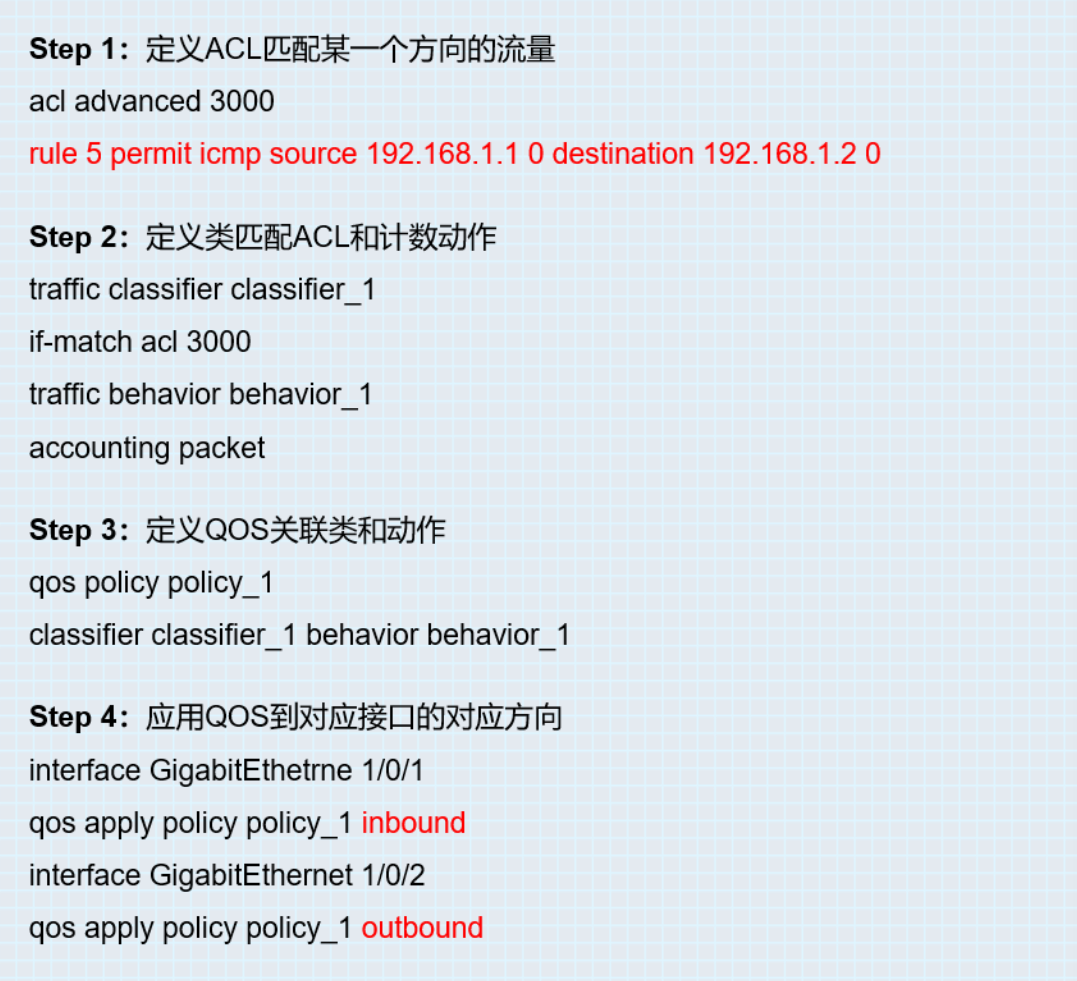

第一步:定义ACL匹配源IP为192.168.1.1、目的IP为192.168.1.2的ICMP Request报文。
第二步:创建名为classifier_1的流分类,匹配数据包的规则ACL 3000。再创建名为behavior_1的流行为,定义流统计动作accounting packet。
第三步:创建一个名为policy_1的策略,将流分类和流行为关联。
第四步:将QOS策略应用到端口1的入方向和端口2的出方向。
第五步:通过display qos policy interface inbound/outbound命令查看流统结果,图中端口1的inbound方向收到了5个ICMP Request报文,端口2的outbound方向发出了5个ICMP Request报文,由此说明SW 2并没有丢弃ICMP Request报文哦!
此外,可以通过reset counters interface命令来清除接口计数,清除后可以再次进行Ping测试和流统哦!
