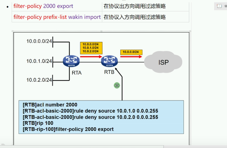

1、写ACL只能在出方向上调用ACL?
2、如果写前缀列表,只能在入方向上调用前缀列表吗?
不是的,两者出入都可以调用

回复百里青衣:
对的,出入方向两者都可以调用,具体出入方向就看你是怎么写ACL或者前缀列表了

ACL:可以匹配数据包的源目地址
ip-prefix:可以匹配路由,路由的范围可以确定。
