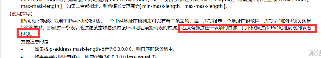

地址前缀列表的话默认是拒绝,官网手册是这样描述的:
