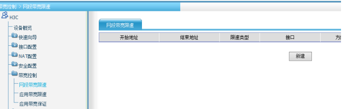

或者WEB界面:
#登陆WEB界面(默认情况下,登录地址为192.168.1.1,登陆账号为admin,登陆密码为admin),在导航栏中选择“带宽控制 > 网段带宽限速” 单击“新建”按钮
3.2 配置网段带宽限速
#进入新建网段带宽限速的配置页面。设置被限速的IP地址范围为192.168.1.2---192.168.1.254,每IP下行方向限速1000kbps,应用在公网接口G0/0,类型选择“独占”,方向选择“下载”,完成配置后点击“确定”按钮
注:在配置限速的方式时需要注意共享和独占两种方式的区别
·共享:表示对网段内所有IP地址的速率之和进行限速,每个IP地址的速率按照流量大小的比例进行分配
·独占:表示对网段内的每个IP地址的速率分别进行限速,每个IP地址的速率最多只能为指定的限速速率
