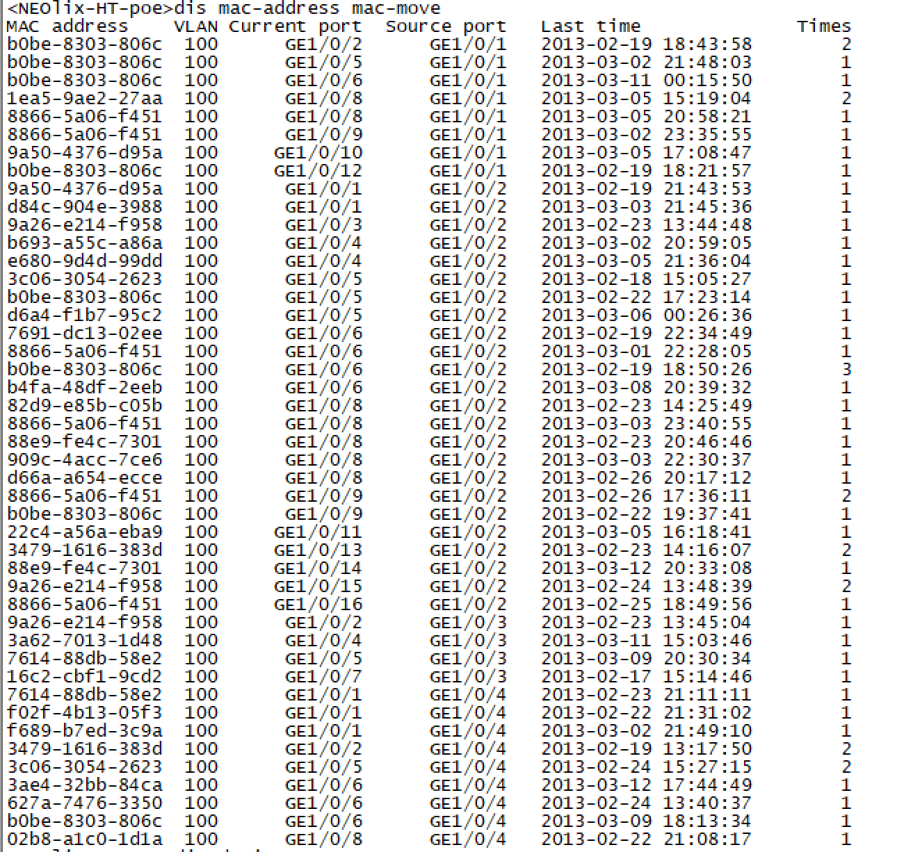

华三POE交换机S5130S-28P-HPWR-EI查看POE交换机地址飘逸现象很多、本地clok时间不对,系统时间已修改。这个2013应该也是最近才发生的。

1.关于存在大量mac地址漂移记录。

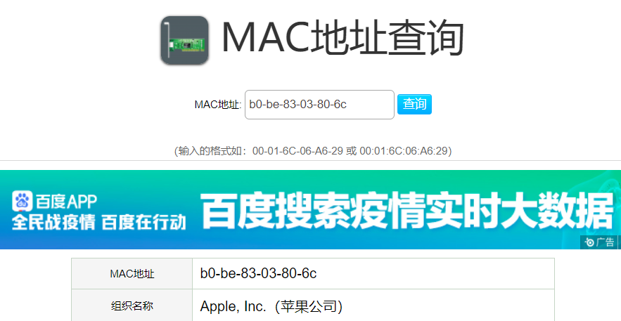

这台交换机是带poe功能的,应该接了一些ap吧。无线终端在移动过程中会产生无线漫游,也就是断开逐渐远离的ap并接入逐渐靠近的ap,这个过程中必然产生mac漂移。比如你的终端本来连着交换机1口的ap,移动过程中改为连接交换机2口的ap,那么mac也会从1口漂移到2口。我看你的记录里很多mac都是苹果厂商的,应该是手机吧,无线有这种漂移记录很正常的。

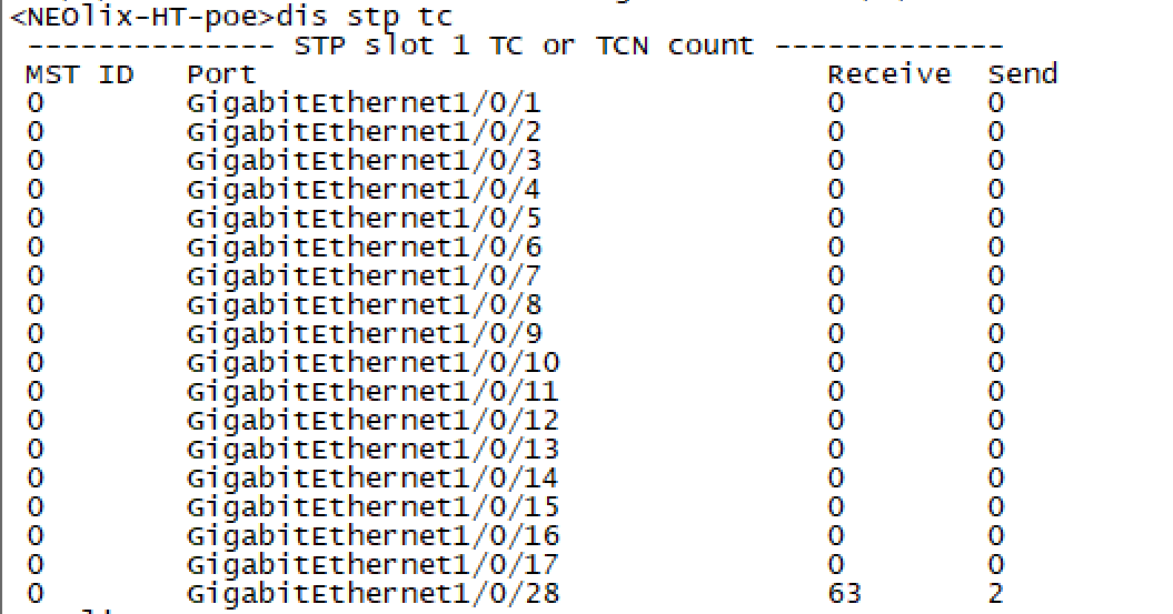

3.关于生成树的tc记录
我看发送的记录不多,收到的记录有一些。如果没有持续且迅速增长的话可以不用管。发送的不多那设备本身这个节点的拓扑变化应该不多(这个只能是自己产生tc或转发收到的tc才会产生这个"发送")。收到的如果一直上涨,说明28口下一直发生拓扑变化,要检查对端设备。

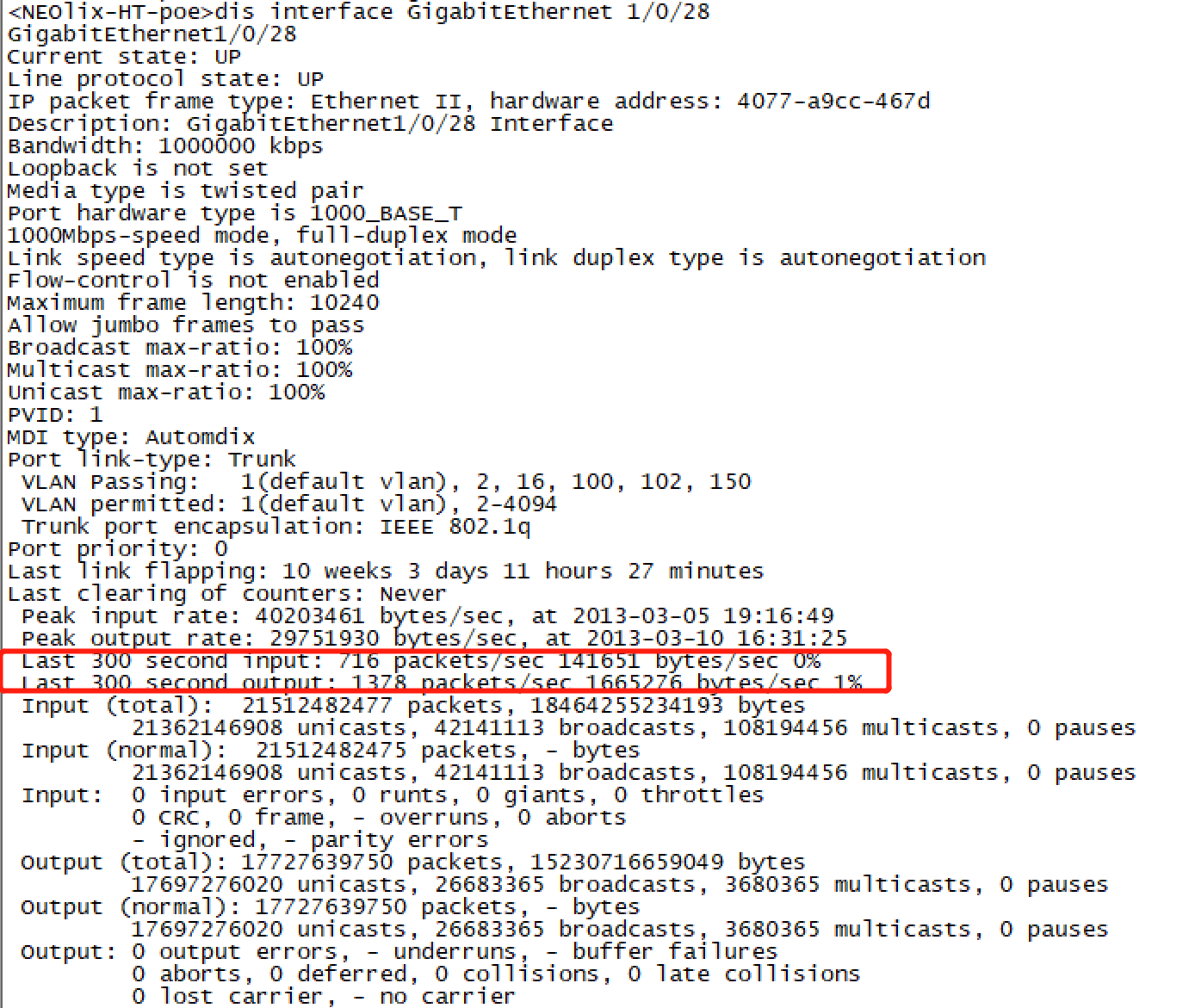

4.关于接口速率
红框里的最近300秒速率是正常的,但上面那个peak有点高。这个统计单位是字节,换算成运营商说的带宽(Mbps)差不多要乘以8再除以1000000,你的峰值速率大概下载320M,上传240M,是有点高,是不是有人开了迅雷之类的软件?可以尝试给客户端限一下速。
有做限速,办公人数200多人一条外线300M的电信。
加油 发表时间:2022-03-25 更多>>

无线有线卡顿,就看一下是否是物理链路需要优化,比如光模块光纤网线之类的,ping外网延迟大不大,MAC地址漂移表示可能存在环路,可以配置环路检测看下是否存在环路,以下是参考命令:
[H3C]loopback-detection global enable vlan all   //全局开启环路检测,并对所有的VLAN生效
[H3C]loopback-detection interval-time 250 //配置环路检测的时间间隔为250秒
[H3C]int gi 1/0/1
[H3C-GigabitEthernet1/0/1]loopback-detection enable vlan all  //接口开启环路检测,并对所有的VLAN生效
[H3C-GigabitEthernet1/0/1]loopback-detection action shutdown  //当检测到环路时,环路检测会将此端口关闭
查看环路检测的显示信息:
[H3C]dis loopback-detection
Loopback detection is enabled.   //环路检测已开启
Loopback detection interval is 250 second(s).   //环路检测的时间间隔为250秒
No loopback is detected.   //目前没有检测到环路

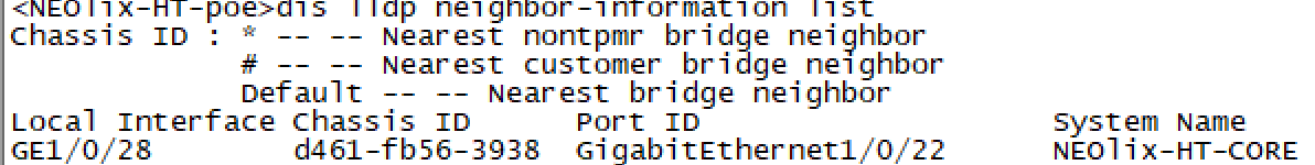

发现有mac地址漂移就两种情况:
1.网络环路:
看接口的出入方向广播报文的增长比,哪个比其它大很多。就从哪个接口过来。或通过lldp梳理线路环路
2.病毒,查杀病毒
