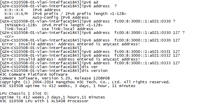

S10508交换机配置接口IPV6地址提示任播地址,无法配置上去,想问下大概是什么原因造成的

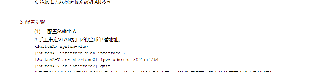

你好:IPV6地址配置案例如下,按照案例的格式配置一下看看
您好,前缀列表长度是在地址后面/127 例如ipv6 address 2001::1/127

我试着在模拟器配我图里的地址是没问题的
zhiliao_idhWdP 发表时间:2022-03-25
打工皇帝 发表时间:2022-03-25

不支持配置65-127位,尝试修改为小于65试一下
