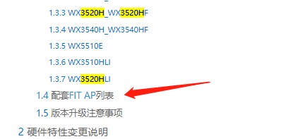

以最新版本的WX3520H,可以在官网看到这个版本目前支持的AP,这些AP就可以用license
https://www.h3c.com/cn/d_202203/1566458_30005_40.htm#
