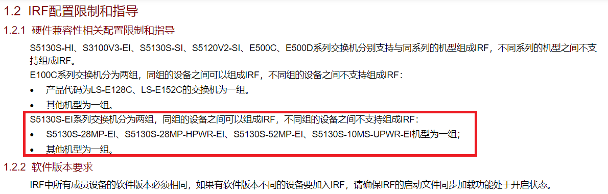

5130s系列,可以互相堆叠吗
2022-03-25提问
  • 1收藏,2660浏览
S5130S-28S-EI
S5130S-52S-EI
S5130S-28S-HPWR-EI
这三款可以互相堆叠吗?
再就是5130s-ei系列可以互相堆叠吗?
佚名 九段
粉丝:25人 关注:0人
可以 ,版本一样就行,但是一般不推荐这么用,现网使用也很少
4 个回答
您好,不行的,需要相同型号,相同软件版本的
段
粉丝:人 关注:人
不可以,想做堆叠必须要是两台相同的型号,版本都要一致
粉丝:5人 关注:4人
可以,同系列的交换机可以进行堆叠,只要确保版本一致就可以了
粉丝:32人 关注:11人
可以互相堆叠,只要软件版本一样就行。
