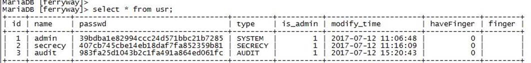

步骤三: select * from usr;  //查看usr表里的数据,确定要改的账号的id,下面以admin用户为例。
步骤四: update usr set passwd='478b0b1bde5902ef592352062176f467' where id=1;
//把id为1的admin用户,密码改成adminh3c,因为密码是md5加密,所以是以字符串形式修改。
