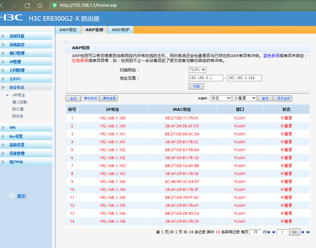

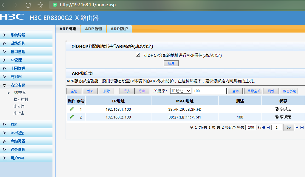

明明已经把这七对设备用静态IP绑定啦,但是一直还是冲突。
此路由器主要负责学校监控组网,从192.168.1.2-60为部分电脑及手机等设备。从192.168.1.65--251,全部为大华监控,安装调试好后运行了两年多啦,年前学校上网设备需要扩容,把子网掩码从255.255.255.0修改成了255.255.252.0,于是局域网内多设了两个网段。其中有六台终端的IP和六台监控IP重复,从192.168.1.100到106,把监控的IP静态绑定,把这六台也静态绑定,偶尔会生效,但大部分时间都提示IP重复。请高手帮我解决,万分感谢。

只是静态绑定没有用,需要把IP修改掉,估计配置的是静态IP,所以即使绑定了,不修改地址还是会冲突。如果内网都是动态获取,绑定后就不会冲突了
粉丝:8人 关注:22人
查看下   接口管理--DHCP设置   地址范围是否与监控 192.168.1.100到106  重叠,如果有则需要修改设置   接口管理--DHCP设置--DHCP静态绑定   将ip和mac绑定,ip分别为192.168.1.100到106  mac分别为 六台监控mac,使路由器dhcp不再分配这7个ip
粉丝:8人 关注:0人
海康和大华都各有自己的搜索软件
搜一下,把冲突的改掉即可
