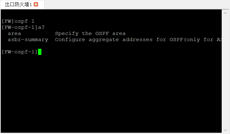

在模拟器器上做ospf,防火墙和核心交换机做ospf,区域是area 1,怎么做路由汇总,路由表太多了,60多条,我看命令只有asbr汇总,好像没有abr汇总,有什么方法可以将路由汇总呢
你好,汇总分为ABR和ASBR,ABR聚合是在区域内进行配置,ASBR是在ospf进程下配置,聚合之后可以选择发布和不发布,配置好之后到对端设备查看,你的拓扑没看到区域,配置的你可以看看下面的配置说明

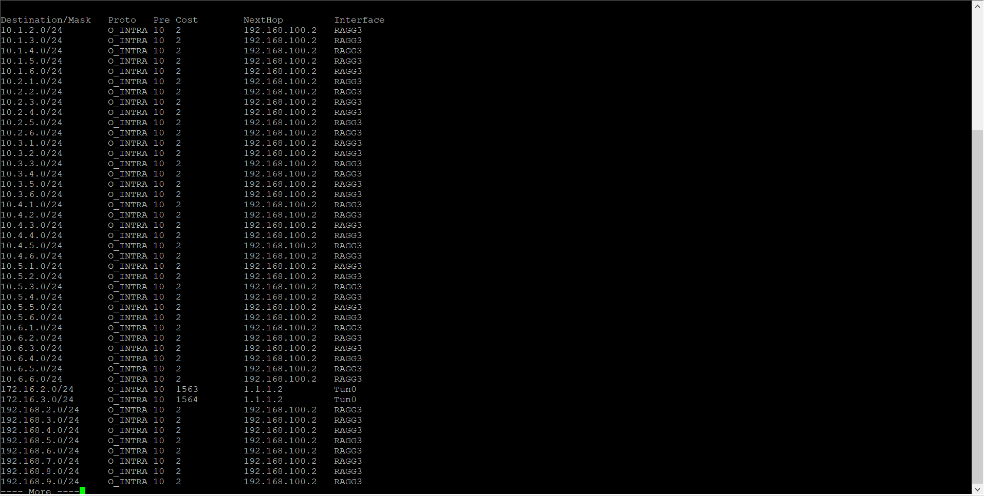

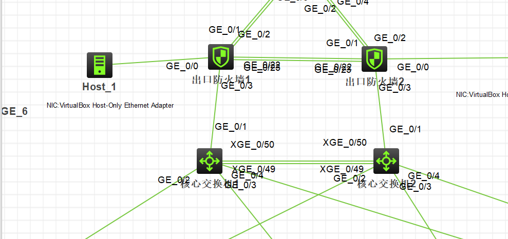

我的拓扑图上的出口防火墙配置了两个区域,区域1和区域0,区域1是和下联的核心交换机,区域0是tunnel口和另一边的分区防火墙tunnel口(拓扑没截出来),分区防火墙还有个区域2,现在是核心交换机的网段最多,有61个,出口防火墙做了ABR汇总后分区防火墙的路由表正常汇总了,那么出口防火墙作为ABR,路由表是不是就得有这么多条路由呢?

问题是好像没有abr汇总的命令

ABR汇总需要进到区域内哈
