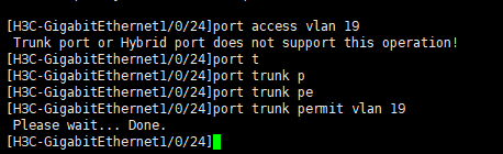

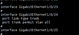

大佬好,我想问下我用console口配置里面的命令 为啥里面的接口 配置完了 还是不变呢!
Perry 七段
要在接口下先undo port trunk per vlan all,再配置port trunk per vlan 9才可以

做了什么配置,不生效是什么意思?配置完display this看下

你指的不变是什么?是指配置完后dis th还是没有对应的命令吗?最好截个图

zhiliao_kG6No 知了小白
我做的vlan19  但是还是 all
