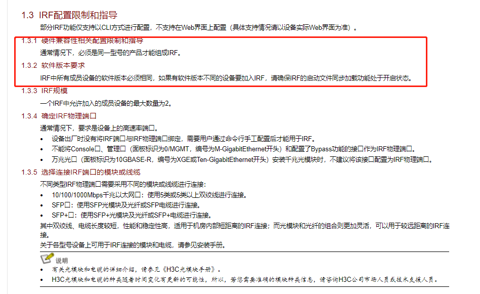

感谢!请问两台逻辑防火墙配置时就是没有软件版本的说法呢?
superstar 发表时间:2022-03-25 更多>>
