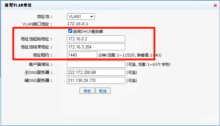

用默认Vlan1最大地址池只能到512个怎么解决  ?
硬件限制哦,多划分几个vlan吧,然后建立相关地址池

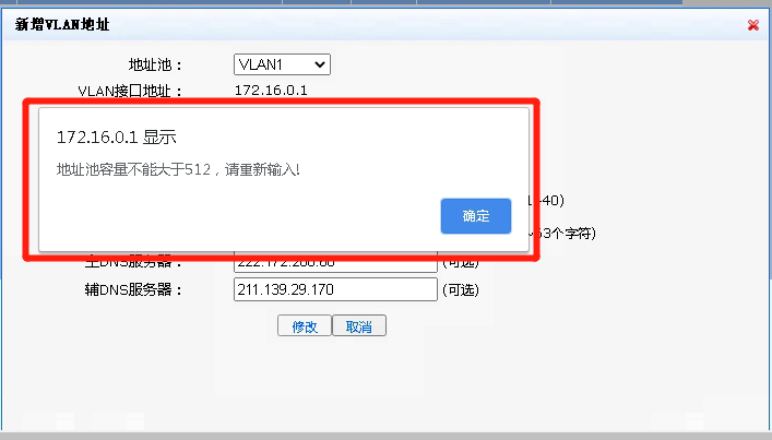

看来这个级别设备是做了限制 了
您好,最大不能超过512的哟
