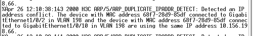

网络环境:2号口接的其他交换机,10号口直接接一台PC,现在是交换机不停的报2号口和10号口IP地址冲突,冲突设备的mac地址是同一个,请问这是什么原因

改了ip地址以后,还是会报这个地址冲突,您看一下我的图片,冲突设备的mac提示的是同一个MAC

改了ip地址以后,还是会报这个地址冲突,您看一下我的图片,冲突设备的mac提示的是同一个MAC,我的pc是直连到10号口上的,也就是应该只有10号口是对应的我的mac地址,现在2号口和我相同的mac地址是哪里来的

是提示和10号口的地址冲突,你把10号口拔掉,还有提示吗 ?

拔掉就没有了,造成现在交换机不能接设备了,10号口直连的我的电脑,为什么会报2号口有统一个mac的设备和我的ip冲突呢

报错提示如下
