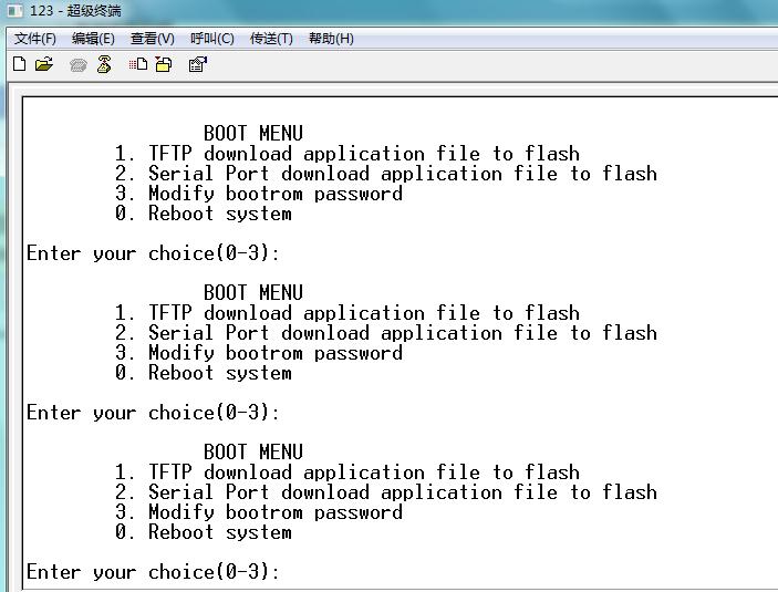

忘记密码,用超级终端链接不停重启,按ctrl+B到boot menu界面,无法到达这个提示符下。大家看下啥问题,感谢
一直进入boot并且不断重启,说明版本没有了,需要重新上传版本,链接:H3C ER3100V201R020 软件及版本说明书-新华三集团-H3C   账号yx800  密码01230123  使用TFTP升级,步骤如下:
通过TFTP方式升级
1. TFTP介绍
TFTP(Trivial File Transfer Protocol,简单文件传输协议)是TCP/IP协议族中一个用来在客户机与服务器之间进行简单文件传输的协议。
2. TFTP应用
第一步:选择ER3100路由器一个用于下载的LAN接口,路由器通过该接口与下载文件所在微机相连(需要知道该微机的IP地址),同时路由器通过配置口外接一台微机(此微机与下载文件所在微机可以是同一台),如下图所示。
第二步:在与路由器LAN接口相连的微机上运行TFTP Server 程序,并指定升级程序的文件路径。
注意
ER 系列路由器不随机提供TFTP Server 程序。
第三步:在与配置口相连的微机上运行终端程序,启动路由器,出现如下界面:
   *            H3C ER3100 BOOTROM, Version 1.1.1.7                *
   Copyright (c) 2007-2017 New H3C Technologies Co., Ltd.
   All rights Reserved.
   Creation Date   :    Jan 16 2017, 06:08:19
   CPU Type        :    MIPS
   CPU Cores       :    1
   CPU Clock       :    500MHz
   DDR Size        :    64MB
   DDR Clock       :    533MHz
   Flash Size      :    8MB
   SDRAM selftest ...............................................OK!
   BIST check ...................................................OK!
   Switch chip selftest .........................................OK!
   PHY selftest .................................................OK!
   The Device MAC is: 08:00:12:34:56:56
Press Ctrl+B to enter Boot Menu....   0
第四步:按ctrl+b后提示输入密码
Password:
初始密码为“ER3100”。
第五步:输入密码之后,将进入如下BOOT菜单界面。
BOOT MENU
        1. TFTP download application file to flash
        2. Serial Port download application file to flash
        3. Modify bootrom password
        0. Reboot system
Enter your choice(0-3):
第六步:在BOOT菜单中,键入<1>,回车后,系统界面如下:
Local IP Address <192.168.1.2>:
Server IP Address <192.168.1.66>:
Netmask <255.255.255.000>:
File Name:
其中:
Local IP Address 为ER3100路由器的IP,<>括号中的为默认值,可以直接回车接受默认值。修改请重新输入。
Server IP Address是TFTP服务器的IP,<>括号中的为默认值,可以直接回车接受默认值。修改请重新输入。
Netmask是子网掩码,<>括号中的为默认值,可以直接回车接受默认值。修改请重新输入。
File Name是需下载的文件名。没有缺省值,必填。
第七步:根据实际情况,完成相关信息输入后回车,系统界面如下:
Are you sure to download file to flash? Yes or No(Y/N)
第八步:键入<Y>,系统开始文件下载;键入<N>,系统将返回BOOT菜单。以键入<Y>为例,回车后,开始程序加载,下载完成后,系统开始写Flash(闪速存储器)的操作,当这一操作完成后,终端界面出现如下信息,表明下载完成:
Loading: #################################################################
done
Bytes transferred = 5091488 (4db0a0 hex)
...................... done
Erased 109 sectors
Copy to Flash...................................................................
..........done
ER路由器可以console连接设备可以直接恢复密码,输入passwor按照提示输入新密码   确认密码

怎样到<h3c>这个命令?现在是boot menu
如果重启时boot页面,说明设备没有版本了,

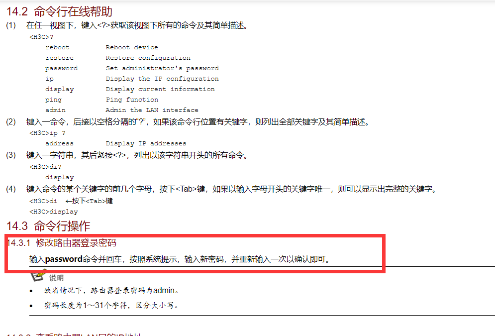

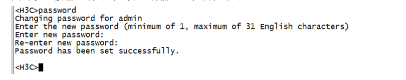

您好,参考
修改Web登陆密码
Console口修改密码:
使用Consosle口登陆设备,参考【01设备管理】章节中的【1.1.1 Console方式登录设备方法】
<H3C>提示进入设备命令行,输入password命令并回车,按照系统提示,提示:enter new password(输入新密码),则可以直接输入新密码,并重新输入一次确认即可。

zhiliao_FOm6X1 知了小白
local ip server ip netmask file name 中filename填写啥?
