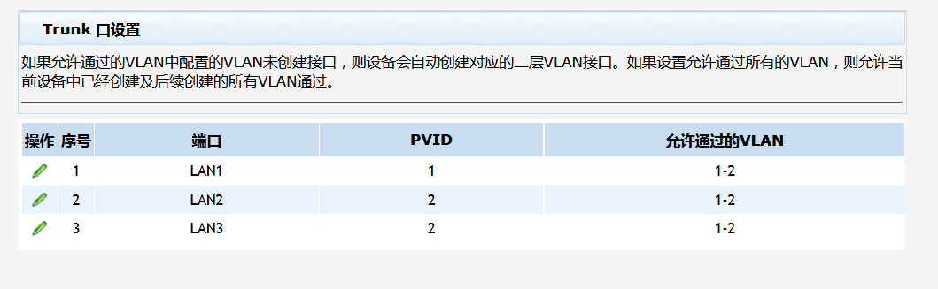

ER3200G2 跨vlan传输速率低,没有达到内网千兆的带宽速率

设备默认没有限速配置,可以看看现场是不是配置了限速
另外,线缆这些是不是正常,ER可以升级版本看看
两个终端直连传输可以达到千兆嘛,可以对比看一下。两个终端直连的ER3200路由器的LAN口嘛
同一个vlan里面传输速率能到达内网千兆的传输速率

网关在er?et的性能限制?
er et指的是什么怎么看
zhiliao_c8p9Ww 发表时间:2022-03-25 更多>>
er et指的是什么怎么看
zhiliao_c8p9Ww 知了小白
vlan2下面的接入层交换机里面的设备 传输大文件 到vlan1下面的接入层交换机的设备 传输速率只要几百kb最多也就1m/s
