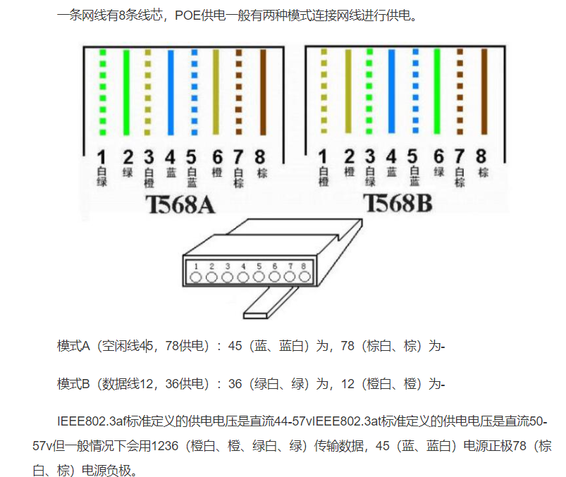

请问ap网线要1到8灯都亮才行吗?今天2和4不亮,ap没上线
z6Kl9 九段
粉丝:81人 关注:2人
如图:
看下ap指示灯状态是否黄色闪烁,如果呼吸灯闪亮说明供电正常

最好是8根网线都要通的
如果是百兆标准POE交换机至少需要1236通才可以,2不通肯定不行
